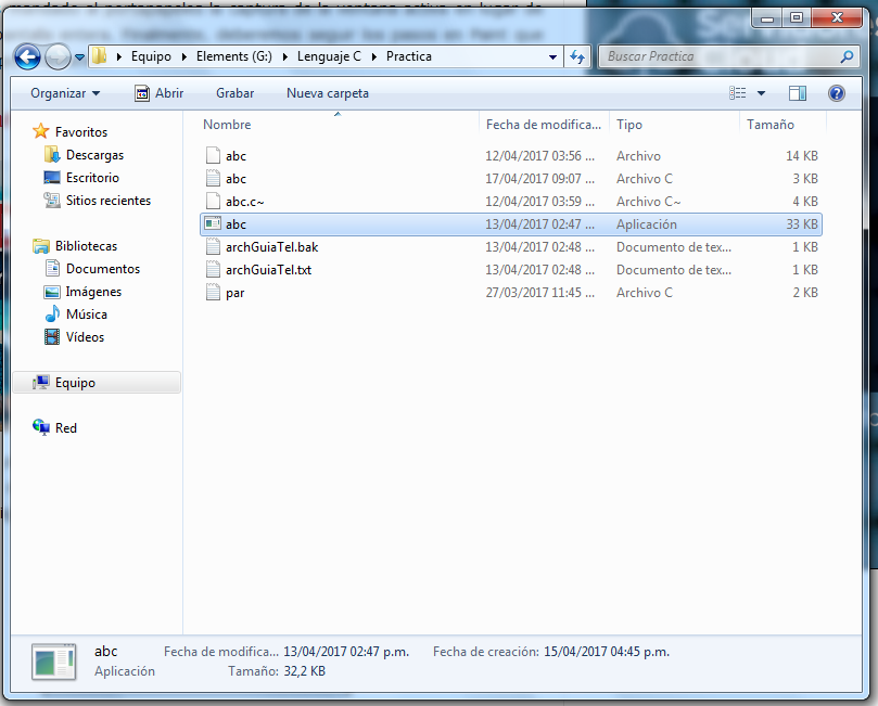

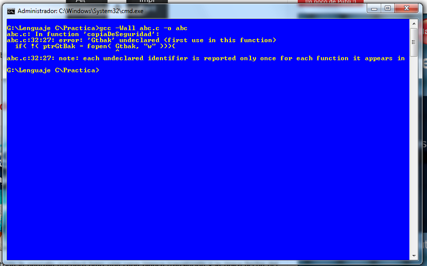

Porque realmente no sirve de nada mantener en memoria los punteros... Tampoco el puntero te sirve porque cerras el archivo al finalizar la funcion y dejan de ser validos. Entonces tenerlos en el main significa ocupar espacio del stack sin sentido y ademas ocupar espacio de nombres que luego podrias llegar a usar.
Tal ves lo que vos buscas es tener una llamada asi:
  1. copiaDeSeguridad("archGuiaTel.txt","archGtTemp.txt");
Eso te permitiria tener una funcion que lo podes usar con cualquier nombre de archivo y no tenes que estar tocando la funcion "copiaDeSeguridad", ejemplo tengo los archivos arc1.txt,arc2.txt y quiero hacer un backup entonces solo haria:
  1. copiaDeSeguridad("arc1.txt","arc1.bak");
  2. copiaDeSeguridad("arc2.txt","arc2.bak");
Desconectado Daniel1952
  • Mensajes: 127
Re:Plantilla para trabajar con archivos [C]
« Respuesta #2 en: 13 de Abril de 2017, 09:08:20 »
Hola.
Muchas gracias por ocuparte, la primera parte la entendí perfectamente y en el futuro voy a tener mucho cuidado al respecto porque es un error que vengo arrastrando desde hace demasiado tiempo. -
Con respecto a:
por más que busco y pienso en lo que propones no logro entender ni llevar a la práctica, si no te resultara muy tedioso, ¿podrías poner algún pequeño ejemplo de código? -
saludos y nuevamente, gracias. -

en si es para el usuario, voy a hablar de Windows mas que nada, cuando uno trabajo con archivos, la extension permite conocer y relacionar el archivo con el programa que lo abre, en Linux podes tener archivos sin extensiones, pero si el formato en que esta guardado es como el de un txt entonces no hay diferencia y lo puedo abrir con cualquier editor de texto. Si pensas abrirlo para verlo con algun editor de texto con un simple doble click, entonces procede a ponerle el ".txt", el .bak es una abreviatura y generalmente se usa para designar a los backups de algunos archivos. Si quisiera hacer un backup lo haria asi:
copiaDeSeguridad("archGuiaTel.txt","archGuiaTel.bak");
De esa forma el usuario si ve el archivo, el txt lo puede abrir con doble click, verlo y editarlo, el .bak va a tener que seleccionar el bloc de notas como aplicacion para abrirlo lo cual es un poco mas dificil que suceda (y lo haga un usuario normal - sin conocimiento). Pero una persona "experimentada" sabria que por el nombre  y por la extension es un backup del txt que lleva el mismo nombre, por lo cual sabria que puede abrirlo con un editor de texto y ver su contenido.

Bueno tú me dirás si esto tiene solución y perdón por quitarte tanto tiempo, lo hago porque me interesa todo lo que pueda aprender de lis expertos. -

« Respuesta #7 en: 18 de Abril de 2017, 15:13:02 »
C es case sensitive, mira:
void copiaDeSeguridad( const char *GtTxt, const char *GtBak ){
        if( !( ptrGtBak = fopen( Gtbak, "w" ))){
Y el error te dice que no esta declarado el Gtbak, porque en realidad vos declaraste GtBak
