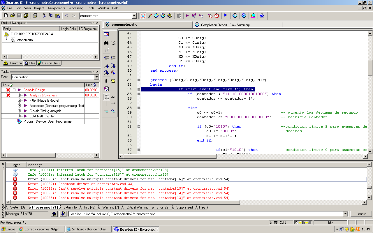

buen día señores, en una materia de mi carrera, debo realizar un cronometro, una de mis preguntas es como realizar el antirrebote ya que debo tener tres pulsadores un start/stop, un lap y un reset, anexo mi programa el cual tambien tengo otro incoveniente con la estructura de este, adjunto imagenes y programa en txt, agradezco cualquier colaboracion y sugerencia, muchas gracias.

muchas gracias manwenwe y KILLERJC por estar atentos a mi inquietud, la verdad lo estoy haciendo por medio de un contador el cual contara segun la formula del link enviado por KILLERJC, este contara hasta 250.000  e ira incrementando las decimas de segundos y asi sucesivamente con cada formato, el problema es que utilizo en dos ocasiones el reloj y un contador y me muestra el error en la imagen adjunta, adjuntare el programa para facilitar entendimiento

Si no me equivoco el problema viene porque hay 2 o mas procesos que asignan valores a un mismo registro/variable/etc.
divisor100hz asigna valores a C1,M1,etc
Pero sincronizacion lo hace tambien
Hace mucho que no "programo" en VHDL, pero no te conviene hacer como una especie de "modulo" que transforme el binario en 7 segmentos, de esa forma repetis el modulo para cada "salida" en binario. A mi entender parece que queres hacer todo junto.
