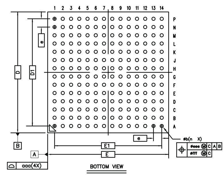

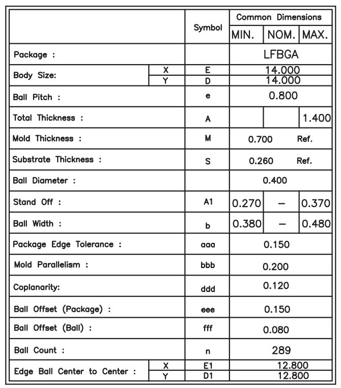

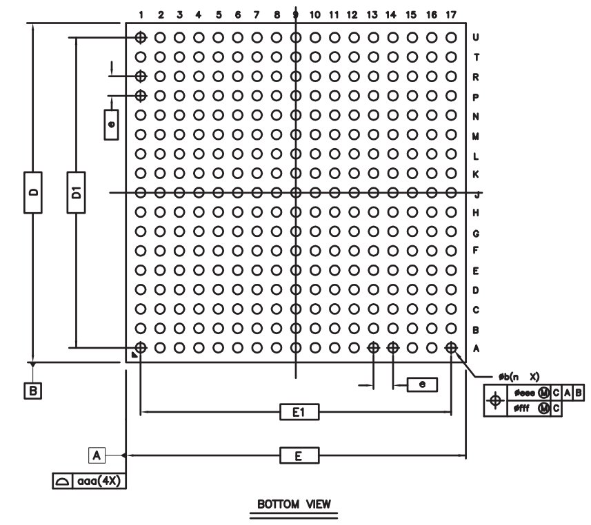

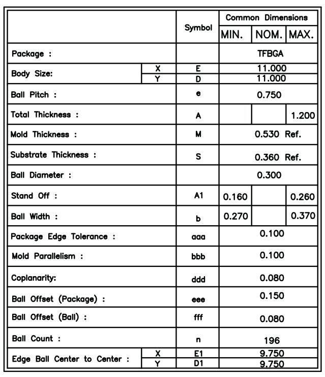

Es un BGA con 3 encapsulados, supongo que el más sencillo será el de 196 bolas, aunque el de 289 tiene un pitch mayor:
-289-ball LFBGA, 14 x 14 mm body, 0.8 mm pitch
̶ 256-ball TFBGA, 8 x 8 mm body, 0.4 mm pitch
̶ 196-ball TFBGA, 11 x 11 mm body, 0.75 mm pitch
Esto entiendo que es un procesador, y necesita añadirle RAM y algún almacenamiento para el programa o el sistema operativo, Rom, Eprom o tarjetero SD. Anuncian que te lo dan con una distribución libre de Linux. En la web del producto ponen "4-layer PCB" supongo que es el número mínimo de capas para hacer el PCB.
Menudo bicho, nunca he diseñado chismes con algo así, creo que ya va siendo hora, me inicio con los BGA y de paso con algo que me resulte útil.

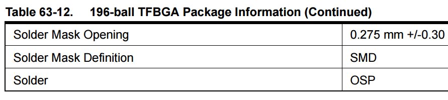

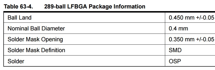

¿ Que tengo que considerar a la hora de hacer el PCB, grosor de pistas, separación entre pistas, tamaño de vías... ?, ya puestos me pondré con Altium.
El encapsulado de 196 bolas:
El encapsulado de 289 bolas:

Pues para empezar necesitas lo que te comenté: diametro de via + 3x width/space <= 0.8mm (ó 0.75mm para 196 bolas). Con lo que para 4 capas te vas a 250€y para 6 a 350€ como te comenté. El número de capas dependerá de como esté hecho wire-bondig dentro del micro: es decir como hayan colocado las señales en las bolas. Me explico: si han puesto muchas de GND y alimentación en el centro te valdrá con 4 capas pero si está todo muy mezclado con otras señales entonces te irás a 6 capas (dudo que 8 ). Este micro seguro que tiene una placa de desarrollo con fuentes. Estará en Allegro. Bajate el Cadence Lite e importa esuqemático y layout en Altium: luego lo cuelgas y ya te digo cuantas capas necesitarás.
Luego tienes 2 retos:
1. Habrá distintas alimentaciones (core, ram, periféricos, etc.) con lo que más probable es que se alimente con un PMIC (power managment IC), con lo que van varios planos de alimentación.
2. Enrutar la RAM. Deberías hacerlo siguiendo las indicaciones que te den ("layout guidelines"). Pero ya te digo que debes enrutar con impedancia controlada y con "length matching" (pistas de 50ohm  - pares diferenciales de 100ohm y todas las pistas con la misma longitud).
Cuando consigas todo lo anterior ya hablamos del resto de periféricos que serán más sencillos...

Hola planeta9999, una placa para ese SoC no te va a salir barata, tal y como dice mawenwe las señales no están muy bien ordenadas, necesitas un mínimo de 6 caras para el encapsulado de 0,8 pitch:
6- layer model:
Layer 1---Signal (Microstrip), components side
Layer 2---Ground plane
Layer 3---Signal (Stripline)
Layer 4---Signal (Stripline)
Layer 5---Power plane
Layer 6---Signal (Microstrip)
u 8:
8- layer model:
Layer 4---Power plane
Layer 5---Ground plane
Layer 6---Signal (Stripline)
Layer 7---Ground plane
Layer 8---Signal (Microstrip)
La placa de evaluación de atmel, la SAMA5D2-XULT con el BGA de 289 bolas es de 6 caras.
Si quieres el PCB a 4 caras debes utilizar el BGA de 196 Bolas y 0,75mm de pitch:
Layer 3---Power plane
Layer 4---Signal (Microstrip)
y esto hace que la tecnología de fabricación sea mas cara.
Un saludo

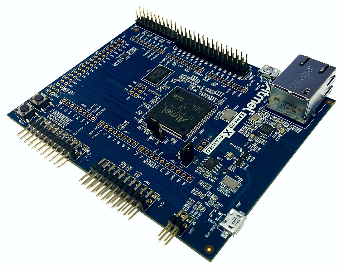

Por si alguien quiere trastear con los Cortex M7, Atmel fabrica la placa de evaluación  ATSAME70-XPLD. Una chulada de placa para evaluar los SAM E70, un micro Cortex M7 de 144 patillas, a 300Mhz, 2 Megas de Flash, CAN bus, Ethernet, Debugger integrado. Total por 38 euros en Farnell o Mouser (en Mouser si pasamos de 50€, gastos de envío gratuitos).
http://es.farnell.com/microchip/atsame70-xpld/placa-eval-mcu-atsame70-32-bits/dp/2508321
http://www.mouser.es/Search/ProductDetail.aspx?R=ATSAME70-XPLDvirtualkey55660000virtualkey556-ATSAME70-XPLD
Hoy estaba pidiendo unas cosas en Mouser, la he visto y me la he pedido. Aunque ya recibí los chips sueltos SAM S70 para montar mis placas, he visto tan barata esa placa de evaluación que no me he podido resistir, al saco. Además resulta que los chips SAM E70, S70, V70 Cortex-M7, tienen un precio igual o inferior a los Cortex M4 de otros fabricantes, como los STM32 o los Kinetis, y los tenemos de 100 y 144 pines en TQFP.
El entorno de desarrollo totalmente gratuito, Atmel Studio con el compilador de C GCC, y un generador de código para configurar la periferia, reloj y librerias muy interesante.   http://www.atmel.com/microsite/atmel-studio/
Programador/debugger el Atmel ICE y creo que también se puede usar el Jlink de SEGGER.
