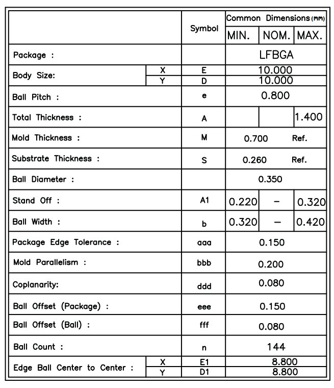

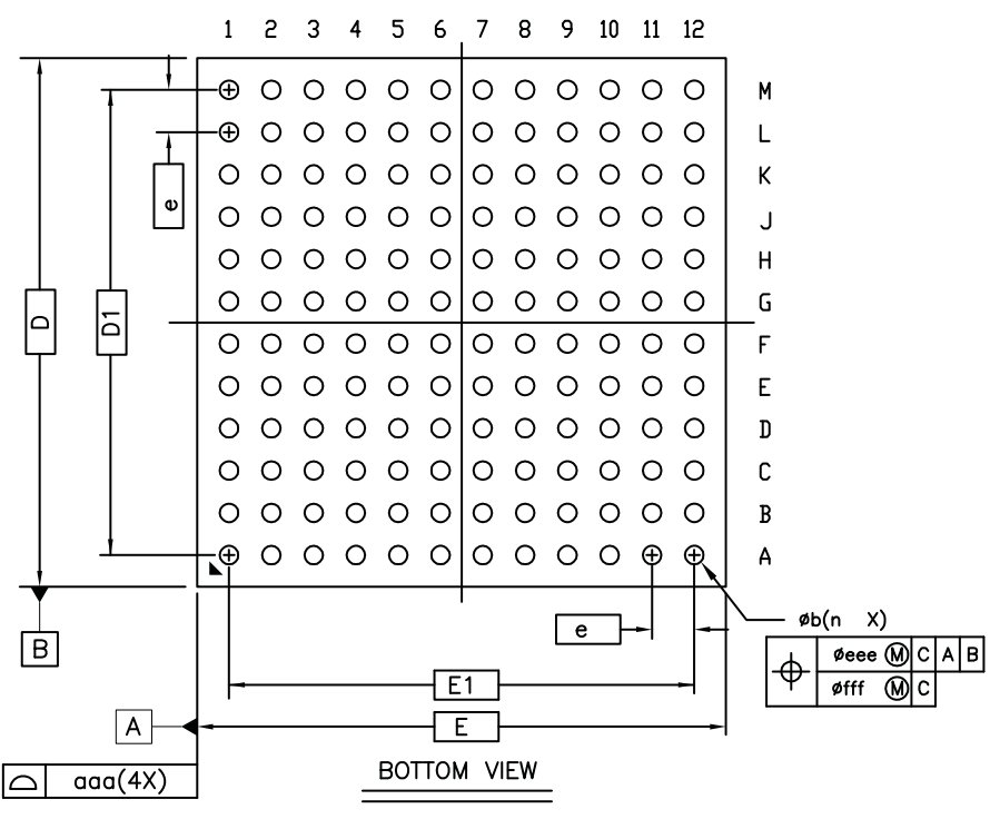

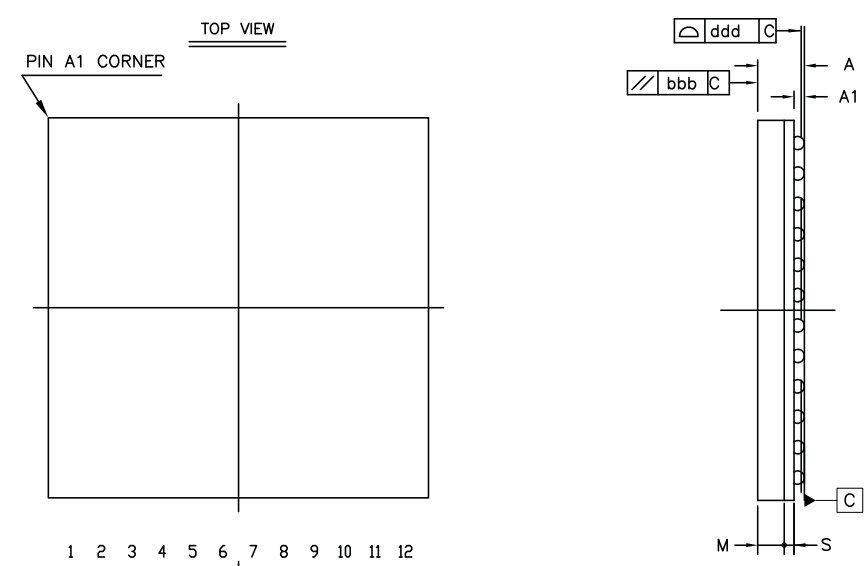

Este es el encapsulado que sale en el datasheet.

Qué via y track/width sueles utilizar cuando las mandas a china y te salen baratas? (los mínimos). Hay algún diseño de referencia con ese micro? Para decirte el número de capas que necesitarás... no me apetece revisar bola a bola que señal tienen... :P
Re:Cortex M7
« Respuesta #17 en: 02 de Mayo de 2017, 14:29:30 »
Lo mínimo para que no se dispare el precio, son 6mil de pista, 12mil de vías y 6mil de separación entre pistas. Pueden hacer más pequeñas pero ya te empiezan a subir bastante el precio.
Hace poco, por error, puse vías de 10mil, y me aviso la china, que aquello me iba a costar casi el doble con respecto a ponerlas de 12mil. Lo edite a mano, las pasé todas a 12mil y listo, lo curioso es que el autoruteo con vias a 12mil no terminaba, si me acabó a 10mil, y luego poniendo a mano todas las vías a 12mil, arreglado.
No veo ningún diseño de referencia en el datasheet.
