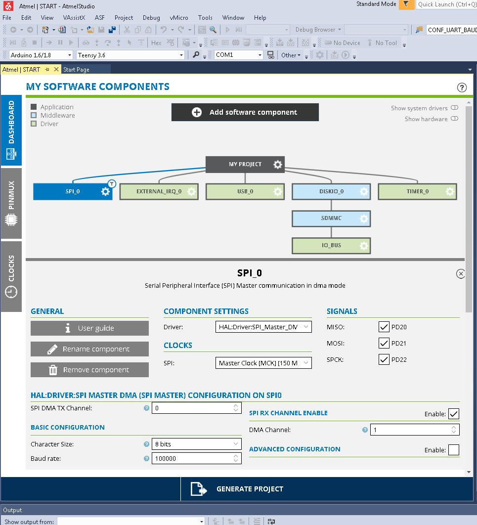

Sigo con Atmel Studio y los SAM Cortex M7. Por ahora todo lo que he visto es confuso, da la sensación de que están montando un pastel, pero ese pastel está por acabar, exactamente la misma sensación que da NXP con su MCUXpresso.
El produto promete mucho, pero le falta el tirón final para ponerse a la altura de ST, lo mismo para NXP. Depués de haber probado ST, NXP y Atmel, el más currado con bastante diferencia es el entorno de ST para los STM32.
Aún así sigo con los SAM Cortex M7, por el precio y la potencia, que en estos momentos está por encima de los STM32, y muy por encima de los Kinetis de NXP. En cuanto ST libere sus STM32H7 supongo que las tornas cambiaran, y se inclinarán tanto en software como en hardware hacia ST.
Concretando sobre Atmel Studio, permite generar proyectos de manera similar a como lo hace Cube de ST o Processor Expert de NXP. Para ello usan lo que denominan Atmel Start Project, esta opción llama al generador de código, que aunque se ejecuta en la web de Atmel, se ve en la ventana del IDE localmente. Pero hay otra forma de generar proyectos, es usando el ASF, con esta opción se añaden los módulos que queramos, pero la configuración hay que hacerla a mano, a diferencia de si optamos por Atmel Start.
Además, ASF y Atmel Start Project no son compatibles. Indagando un poco, la incompatibilidad parte de que Atmel Start está basado en la nueva versión ASF4, mientras que el ASF local en el IDE es la versión 3. Entiendo que lo lógico es que actualicen el ASF a la versión 4, para que todo sea compatible.
En principio, aunque Atmel Start permite configurarlo todo al detalle, por contra da pocos ejemplos de aplicativos prefabricados de los que partir, todo lo contrario que ASF. Al final, cada uno tiene sus cosas buenas y sus cosas malas.
El producto está muy bien, y es totalmente recomendable, salvando que al igual que NXP con su MCUXpresso, es algo que está por acabar, y se nota.
Ahora mismo, estoy sobre todo centrado en entender como se configura el DMA y como se gestionan las interrupciones, que es lo que más me interesa para el aplicativo que quiero hacer, portando parte de los fuentes de otro aplicativo hecho para Teesny/Kinetis MK66.
En la captura de pantalla, configurando el DMA para SPI, desde Atmel Star Project. Es un entorno muy detallado, pero falta la compatibilidad con ASF y que el proyecto generado se integre automáticamente con los fuentes del usuario, como si lo hace ST. El proyecto se puede regenerar cuantas veces si quiera, para añadir nuevos módulos o reconfigurar alguno, y aunque no respeta el código propio que hayamos añadido, te da opción para sobreescribir o no los fuentes tocados por nosotros, por ejemplo el main. A pesar de los puntos débiles del producto, me gusta bastante.
