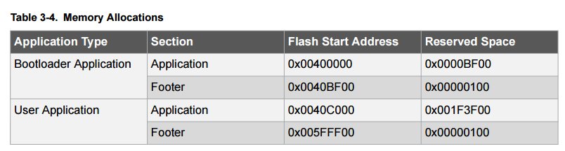

Fundamental, para mi, para desarrollos comerciales con micros, disponer de un buen bootloader encriptado. He tenido suerte, en la web de Atmel te lo dan para los SAM V7/E7/S7, con código fuente y gratuito.
Este booloader se comunica por USB, es el único inconveniente, porque todas mis placas se actualizan con tarjetas micro SD, así que a este booloader le tendré que añadir código para gestionar tarjetas SD con FAT/FAT32. No creo que sea mayor problema, porque las librerías que suministran incluyen gestión de tarjetas SD y volúmenes FAT/FAT32, no recuerdo si es con FATFS u otras librerias. Encripta con el algoritmo AES CBC (creo que con una clave de 128 bit).
Esta es la nota aplicativa del bootloader encriptado y las descargas del manual en PDF, fuentes, binarios y aplicativo para el PC para Windows y Linux. El aplicativo para PC, permite encriptar entrando la clave que queramos, previo a enviar el binario, o tambien guardarlo encriptado en el disco duro.
AT16743: SAM V7/E7/S7 Safe and Secure Bootloader
(file size: 925KB, 25 pages, revision A, updated: 06/2016)
This application note discusses the boot sequence, upgrade sequence, safety, and security in bootloader. It also provides an example bootloader implementation for Atmel SAM V7/E7/S7 ARM Cortex-M7 based microcontrollers.
http://www.atmel.com/Images/Atmel-42725-Safe-and-Secure-Bootloader-for-SAM-V7-E7-S7-MCUs_AT16743_ApplicationNote.pdf
http://www.atmel.com/Images/Atmel-42725-Safe-and-Secure-Bootloader-for-SAM-V7-E7-S7-MCUs_AT16743_ApplicationNote.zip
Las direcciones de ubicación del bootloader y de la aplicación de usuario están documentadas en el manual, así como las modificaciones a realizar en el linker script para compilar la aplicacion de usuario:
El producto es casi perfecto, si soportara bootloader por tarjeta SD sería de 10. La verdad es que este aplicativo me ha ahorrado mucha faena. Siempre que toco una nueva familia de micros, lo primero que busco es un buen bootloader, encriptado y por tarjetero SD, si no existe lo tengo que programar, en este caso está hecho al 90% de lo que necesito.

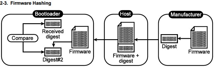

Esta nota aplicativa sobre la seguridad en los sistemas de actualización de firmware con bootloaders, se ve interesante.
http://www.atmel.com/images/doc6253.pdf
Me atrae sobre todo ver los de la "hash function" y las firmas digitales para preservar la integridad del firmware encriptado, es algo que nunca he contemplado en mis bootloader encriptados.

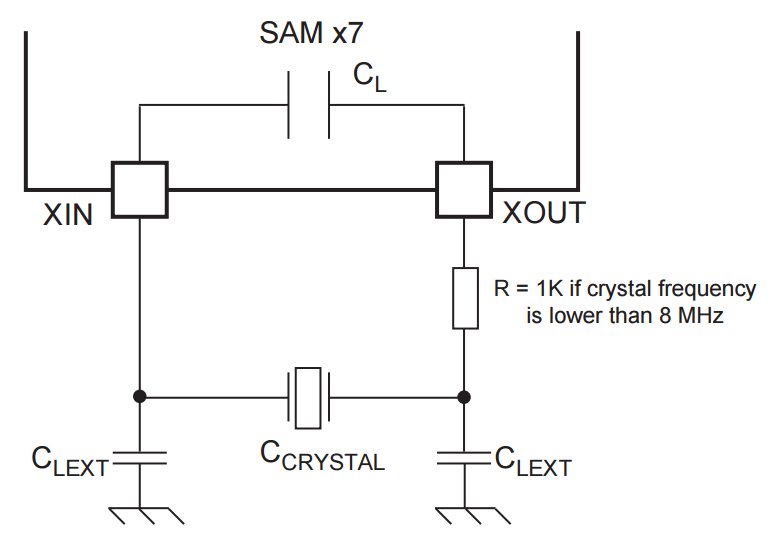

En el manual del SAM S70, ponen que la resistencia (de 1K) en serie con el cuarzo, solo es necesaria si el cuarzo es de una frecuencia inferior a 8Mhz. En mi caso el cuarzo será de 12 Mhz, igual que en la placa de evaluación.
Tal vez esta regla, sirva para otros micros, no lo se, las Discovery llevan cuarzo de 8Mhz y una resistencia en serie de 220 ohm.

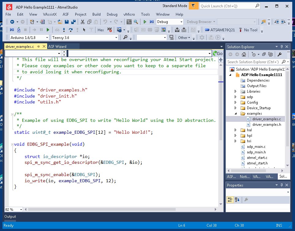

Me llegó el nuevo juguete, a veremos que tal. Es una placa de evaluación Xplained de Atmel con un Cortex M7 SAME70, 300Mhz, 2Mb Flash, 384K RAM, TQFP144. 38 euros en Mouser.
El Atmel Studio no está mal, pero le faltan algunos detalles para ser tan bueno como el de ST, de aspecto es un calco de Visual Studio. Le tengo muchas ganas a este micro, las prestaciones y el precio son muy buenos.
