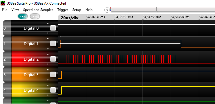

Básicamente tengo un timer que desborda cada vez que paso de una línea a la otra de la pantalla. Está configurado en unos 260useg. Dentro de la interrupcion tengo que deshabilitar las salidas del drive de los LED, luego cambiar de fila, luego enviar todos los datos, habilitar las salidas, incrementar las filas y volver. Para tener un buen refresco hay que hacer esto lo más rápido posible.
En este caso el SPI está a 18MHz con el micro corriendo a 64MHz
Bien, con ese código obtengo esto en el analizador:
(64.47 kB, 1299x399 - visto 513 veces)
La señal marrón es la señal de BLK, la blanca hace un toggle por cada interrupcion. La roja son los pulsos de clk del SPI.

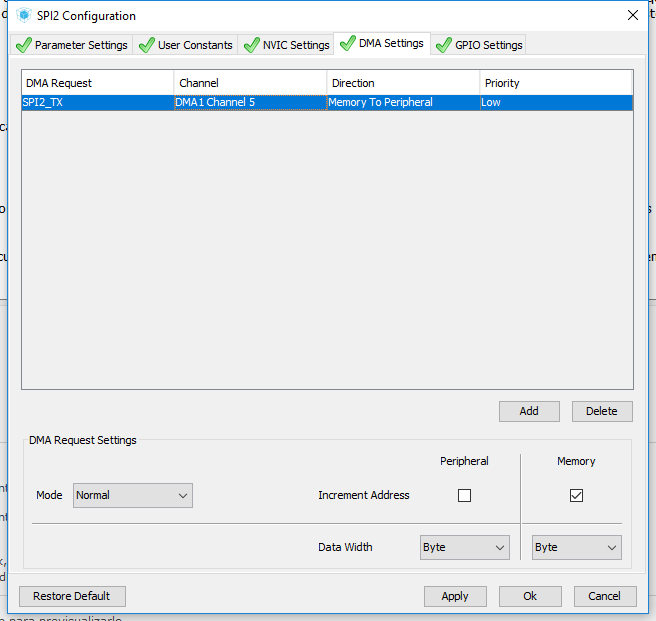

Bien, para habilitar el DMA lo unico que tenemos que hacer en el cubeMX es ir al SPI Configuration y en la pestaña del DMA elegir SPI2_TX, incremento automatico de memoria y alineacion de 8 bits:

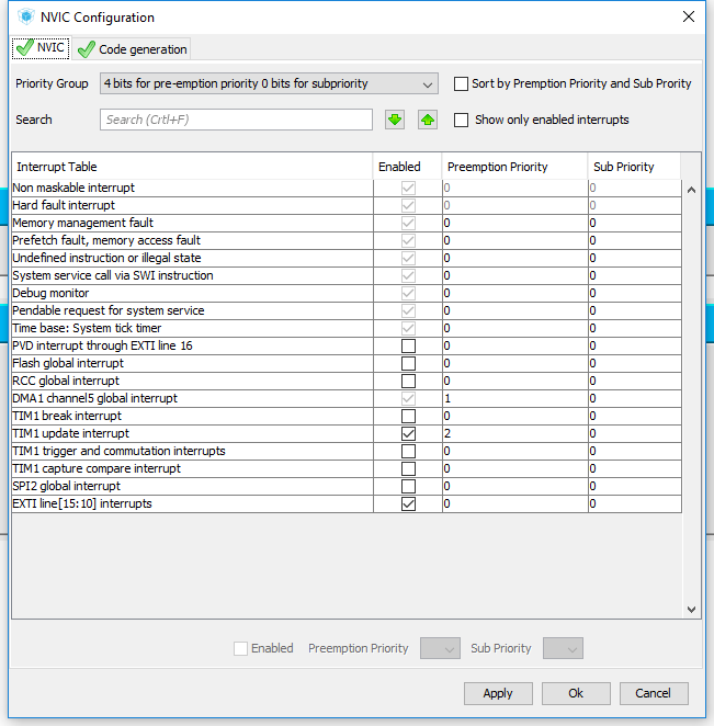

Luego, parte del código que vimos arriba se debe ejecutar antes de la transmision por DMA y otra parte se debe ejecutar cuando la transmision termine, por lo que necesitamos la interrupcion de transmicion terminada. La habilitamos y le damos mayor prioridad que el timer, ya que se puede dar que dicha interrupcion se produzca mientras estamos atendiendo al timer:

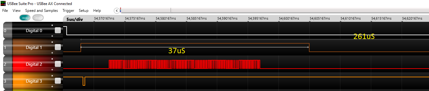

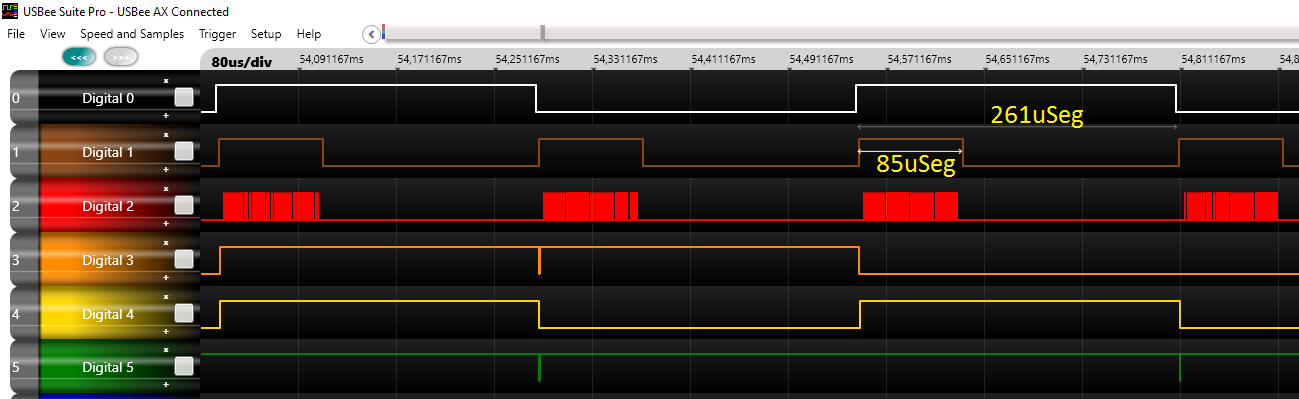

Con estos cambios y ejecutando denuevo tenemos la transferencia de este modo:
(45.98 kB, 1365x292 - visto 515 veces)
Con la sola implementacion del DMA mejoramos 3 veces la tasa de transferencia.
