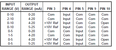

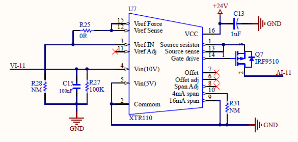

Os adjunto un circuitillo de conversión de tensión a corriente.
La tensión de entrada puede ser de 0 a 5V, de 2 a 10, de 1 a 5V o de 0 a 10V.
Las salidas en corriente puede seleccionarse de 0 a 20mA, de 4 a 20mA o 5 a 25mA.
La configuración depende de la colocación o de algunas resistencias o conexiones. Adjunto la tabla para las distintas configuraciones tanto de entrada como de salida.
Decir que es bastante lineal y con bastante precisión.

Ni que decir tiene que lo que pongo en el esquematico como "NM" = No montar o la resistencia de 0 Ohmios (R25) es para la configuracion de mi aplicacion y con este sistema siempre tengo accesos a tener varias configuraciones con muy pocos cambios ya que al colocar resistencias SMD de pequeño tamaño me basta con colocar una pequeña gotita de estaño entre los pads para conseguir la configuracion deseada.
