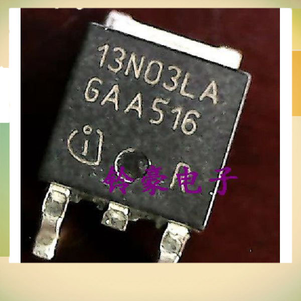

Aca mando una imagen espero que se vea. gracias

Es de una placa madre asus, tengo muchas placas para que no sirve pero ni un componente higual pero quizas tenga un equivalente con otra denominacion.-

Hola mocho, el mosfet del cual hablas es uno de 25V 30A y 13 mili ohms en montaje SMD. Casi todas las placas madres actuales traen mosfet muy parecidos, por lo que te podría llegar a decir que cualquiera te puede llegar a servir.
De última, deberías buscar los datasheet de los mosfet que poseas de placas de descarte y ver si cumplen con los requisitos que te e mencionado más arriba.
