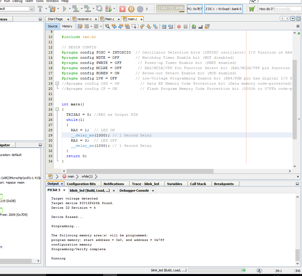

Estoy ejectuando el debug  del micro 16f628A y con su cabezal oficial (header)  que requiere en este caso.
La cuestión le doy al mplab x 3.6 a debug proyect, lo compila y lo pone a correr supuestamente en el debug como se ve en la imagen.
pero la pantalla se queda de esa manera tal cual (no se mueve ninguna linea)
pero el led en el hardware sigue parpadeando cada segundo.
cuando le doy al pause... el hardware sigue encendiendo y apagando el led cada segundo (esto no deberia pasar no?)
PD: por lo visto con el cabezal puesto no se permite grabar el PIC
para grabarlo tengo que quitarle el cabezal...
Me comento el compañero que para hacer debug, compila sin optimización? donde esta esa opción?
un saludo.
« Última modificación: 23 de Mayo de 2017, 03:51:06 por isfan »

A ver, no estás depurando. No es el triangulo verde de la izquierda, es el cuadrado con números y un triangulo verde pequeño. Para parar el código pinchas dos veces en una línea y pones un breakpoint y se para ahí. Cuadrado rojo para para la depuración, el pause para pausarla y el morado para resetear. Las dos flechas haci abajo esconderan los iconos para ir para adelante, etc.
Busca un tutorial de depurar en MPLAB!!!
Desconectado isfan

El fallo que me da es el siguiente:
1º Ejecuto el debugger (con el boton ese que usted dice, el que se llama "debug proyect" )
2º Si meto un Breakpoint antes de hacer la depuración(porque mientras hago la depuración no me deja añadir) me sale en el depurador  "Target Halted"
3º si le doy al pause tambien sale "target Halted"
PD: si trato de cambiar los fuses Del oscilador interno por uno HS o el MCLRE ponerlo en ON me salta un error en depuración:
Programming/Verify complete
The target device is not ready for debugging. Please check your configuration bit settings and program the device before proceeding. The most common causes
 for this failure are oscillator and/or PGC/PGD settings.
Alguna idea?

Hola, la cosa yo tambien pense que podria ser de la conexiones pero no se si descartarlo ya que el pic me lo detecta en la terminal y me deja programarlo.
Connecting to MPLAB PICkit 3...
Currently loaded firmware on PICkit 3
Firmware Suite Version.....01.48.17
Firmware type..............Midrange
Target voltage detected
Target device PIC16F628A found.
Device ID Revision = 4
Device Erased...
Programming...
The following memory area(s) will be programmed:
program memory: start address = 0x0, end address = 0x7ff
configuration memory
Running
Por lo que parece que este bien, en cuanto al modo sin optimzación lo tengo puesto y sigue igual.
