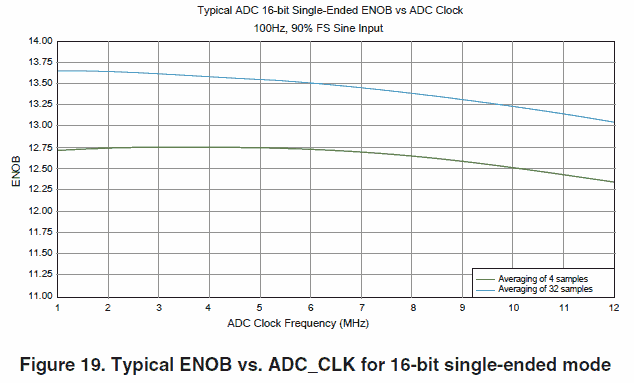

Conversor Analógico Digital ADC
Continúo haciendo pruebas con los módulos de Teensy 3.6. En este caso pruebo el ADC con las librerías estandar de Arduino.

Este otro programa hace trabajar al ADC en modo "continuous sampling" de manera que la siguiente conversión del ADC se inicia nada más terminar la anterior.
El reloj del ADC está configurado a 15MHz. Aunque el ADC puede funcionar más rápido, en el datasheet (página 47) aparece una gráfica en la que se puede ver que el ENOB decrece por encima de los 7-8MHz y llega a unos 12bits a 15MHz (hay que extrapolar la gráfica).
(18.4 kB, 634x383 - visto 606 veces)
El programa consigue tiempos de conversión de 20 ciclos a 15Mhz (750ksamples/s = 1.3333us/sample) que no está del todo mal.
