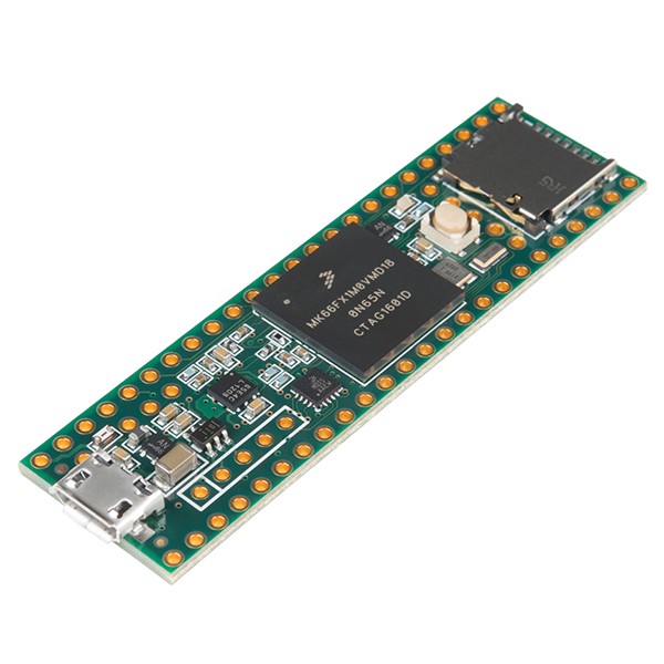

Voy a ir publicando mis experiencias con la placa Teensy 3.6.
Esta placa nace de un proyecto lanzado en Kickstarter en octubre de 2016 que mejora modelos anteriores. El modelo Teensy 3.6 es el más potente que existe en la actualidad. Contiene un microcontrolador ARM Cortex M4F de NXP/Freescale a 180MHz y tiene un formato adecuado para hacer pruebas en protoboard:
La placa está preparada para ser programada desde el entorno Arduino, por lo que es muy sencillo comenzar a programarla desde cero. Esto no significa que sea un procesador sencillo, por lo que tendré que ir desentrañando sus registros internos a medida que vaya avanzando. En este tema iré publicando los progresos, junto a programas de ejemplo que sean útiles para comprender su funcionamiento interno.

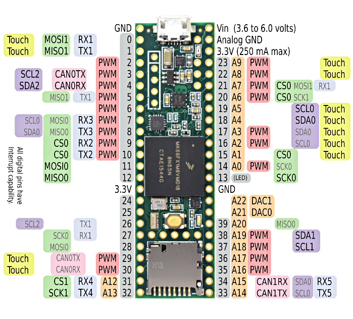

Pinout:
(193.99 kB, 699x632 - visto 856 veces)
