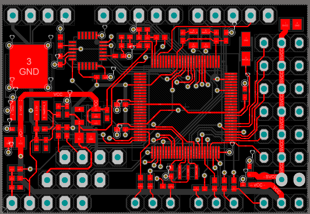

Buenas, acabo de terminar el ruteo de una placa de 4 capas:

Pero como se puede observar, por la capa TOP casi no tengo lugar para pistas. Solo puedo poner algunas muy cortas.

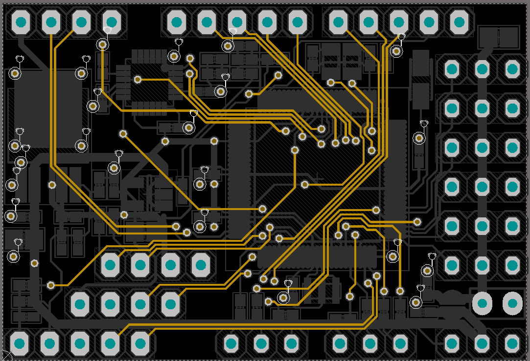

Entonces usé la capa 2 para las señales que necesitan pistas "largas" (la placa mide 44x30mm).

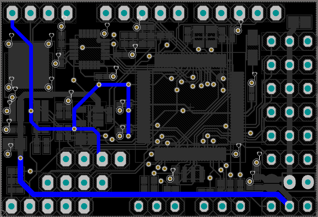

La capa BOTTOM he ruteado alguna pista de Vcc que necesita llevar corriente:

Estoy viendo que puedo poner un poligono de 3.3V en la BOTOM y hacer la distribucion de 3.3V por poligono. Haciendo eso tendría un plano de GND y un plano (Corado por 1 o 2 pistas) de 3.3V.
La duda que me surge es donde poner cada cosa. Meto los poligonos en las capas interiores y paso las señales a la bottom?
Dejo las cosas como estan quedando Componentes + Pistas cortas / Pistas de señal largas / GND / 3.3V + Pista Vcc?
No hay grandes frecuencias, un SPI que no sé si llega a 20MHz, no hay USB... es una placa simple, lo importante es la distribucion de tensiones ya que se mueven servos de aeromodelismo con los conectores de la derecha...

Yo creo que da igual aunque particularmente para una placa como la tuya yo suelo poner los planos en internas, las nets en externas y si me falta algo de espacio alguna net en la capa de alimentación; lo que sobra en top/bot lo relleno con GND. Aunque lo hagas como lo hagas te va a funcionar igual...
Un par de dudas:
1. ¿por qué te saltan los avisos en las vias?
2. ¿las vias no son un poco grandes en comparación con las nets?.

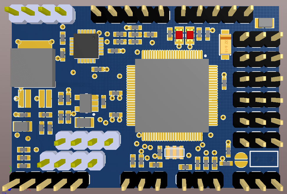

Un consejo: queda mucho más chulo el 3D si pones modelos en step en vez de los de las formas extruidas. Aquí tienes un montón:
http://www.3dcontentcentral.es/

Gracias!
Los errores en las vias saltan porque oculté los planos.
Rutie con 7mil y las vias eran de .4mm/.7mm Las cambié a 0.3mm/0.6mm
Lo hice así para no estar al límite del las capabilities:
https://www.pcbway.com/capabilities.html
Los modelos los bajo de esa página. Teno una intlib propia llena de lindos modelos.
Esta placa es una reforma de otra reforma de otra más, que viene de hace años, por lo que calculo que los footprints han quedado de cuando usaba los de la IPC que trae altium.
