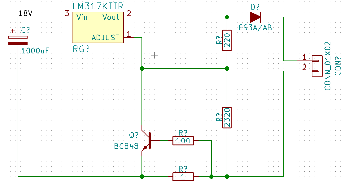

Buenas, alguien que tenga experiencia y me pueda decir que carga por goteo es buena poner para estas baterías? La capacidad es de 7AH, he encontrado sitios que dicen que es bueno que sea de C/10, si alguien me lo puede confirmar, le estaría agradecido.
un saludo.

Hola juaperser1, no, C/10 no es una carga por goteo, de hecho ya es una carga normal, de las recomendadas por el fabricante para una plomo ácido estandar. Calcula que en un tiempo máximo de 10h con C/10 estarías cargando a pleno una batería 100% descargada.
Una carga por goteo para un plomo ácido estandar de 12V se realiza a una tensión constante de entre 13.6V y 13.8V y nunca debe de superar el máximo de 30%C en intensidad. O sea, en tu caso, debes de realizar un circuito de tensión contante regulable entre 13.6V y 13.8V y con un límite de intensidad máximo de 2.1A, esto último es para el caso de que la batería a recuperar se encuentre muy descargada.
Normalmente para este tipo de baterías, el circuito cargador se construye en base a un regulador LM317, con eso es más que suficiente.
Espero te sea de ayuda.

Hola chaly29 gracias por contestar, la verdad es que me parecía un poco alta, he estado mirando circuitos por internet creo que la base sería mas o menos así:

el diodo ES3A es ultrafast con una caida de tensión de 0,9V y 3 Amperios por lo tanto he ajustado la salida del LM317 a:
(formula del datasheet) Vo=1,25*(1+2320/220)+50uA*2320=14,54 que si le restamos la caida del diodo tenemos 13,64V en los bornes de la batería.
La batería recomienda entre 13,5 y 13,8 para la carga.
He ajustado con la resistencia de 1oh y el transistor BC848 a  700mA de máximo.  No me importa que tarde mas en cargarse ya que esto será para un SAI y estará siempre conectado.
Esta sería la base del SIE, ahora tengo que completarlo. ¿Están correctos mis cálculos?
Un saludo y muchas gracias.

Hola juaperser1. Con respecto al circuito, yo personalmente reemplazaría el diodo por uno del tipo schottky por su baja caída de tensión, ya que los diodos tienen una importante tendencia a variar su caída de tensión con respecto a la intensidad que por ellos circula, y esta variación es proporcional a la caída de tensión promedio en ellos, pues con un schottky tendremos una menor variación por su muy baja caída promedio. Me entiendes?
Y si el límite de intensidad será de solo 0.7A, pues usa un diodo de solo 1A, no tiene sentido colocar uno de 3A. Con un 1N5819 sería más que suficiente para esa corriente.
Luego en lugar de R2320 usaría una serie conformada por una R de 1K5 y un preset de 1K, con eso conseguiría un ajuste fino de la tensión deseada, porque si bien los datasheet te dan la formula para el cálculo de la tensión de salida, pues siempre es un aproximado y en determinadas ocasiones desearás hacer un ajuste más fino de lo otorgado por un simple par de resistencias.
Recuerda que la resistencia de 1 ohms debe de ser de por lo menos 1W si la corriente es de no más de 0.7A, y el LM317 debe de llevar un disipador.
Por lo demás, parece todo correcto.

Ok voy a hacer los cambios que comentas, muchas gracias.
También voy a ir añadiendo la electrónica para conmutar la alimentación de la red a la batería e iré poniendo los avances por aquí.
un saludo.

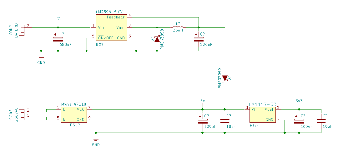

Cambio de planes, el cliente ahora dice que no quiere cargador de baterias, que las cargara desde un cargador, asi que he pensado en esto:
(13.43 kB, 1081x484 - visto 1639 veces)
el componente PSU es un transformador electronico (fuente conmutada) de 10W, tiene integrado todo la rectificacion, filtrado etc. (a petición del cliente aunque no me termina de convencer)
Si se va la alimentación tenemos un diodo Schottky de 5A y una caida de tension maxima de 0,45V.
La batería es de plomo 12V 7 AH y el LM2596 es un regulador conmutado con salida fija a 5 voltios y hasta 3 amperios.
¿que te parece?
un saludo y gracias.

Hola juaperser1, nuevamente yo usaría un diodo de 1A, ya que uno de 5A no tiene mucho sentido si solo alimentaría el LM1117 que como máximo entrega 1A.
Por otro lado, si no conoces bien el circuito interno de la fuente conmutada, pues también deberías de colocarle un diodo, ya que no sabes si corres el riesgo de quemarla enviándole tensión por la salida cuando esta no está en funcionamiento. Y aparte del diodo, a la fuente, pues también le colocaría una pequeña resistencia de carga a la salida de la misma y antes del diodo, esto para "derivar" a GND la fuga del propio diodo, con una de 1K sería suficiente.

Hola chaly gracias por contestar, he puesto el de 5A por que no solo se alimenta el lm1117, es que falta mucho esquemático que esta en otras hojas, la tensión de 5V alimenta bastantes cosas entre ellas 4 matrices de led de 8x8 que si las enciendo de manera intermitente consumen algo mas de un amperio cada una. Es un esquemático con bastantes partes si quieres verlas puedo subirlas, en parte también he usado ese diodo por que el LM2596 te recomienda uno de 5A para la Vout y si escojo el mismo así reduzco un poco el BOM
Me parecen buenas ideas lo del diodo y la resistencia para derivar voy a aplicarlo.
El transformador electrónico no conozco como esta fabricado por dentro y como esta todo lleno de resina si quiero desarmarlo rompería casi todos los componentes.
Creo que el titulo de este post ya no tiene nada que ver con el rumbo que a tomado el circuito.

Igual como comenta Chaly29, solo agregaría el mismo diodo que propones (PMEG3050) a la salida de la fuente conmutada PSU por portección de la misma cuando esta no esta siendo usada. De lo demas esta bien la propuesta, por cierto ese diodo solo tiene una caida de 360mV en 5A, lo que está perfecto, ya que el voltaje minimo de entrada para el LM1117-3.3 es de 4.75V.

Hola elreypic2, gracias por responder, la verdad es que ese diodo se ve muy bueno la verdad, pero si comentas que la entrada minima del LM1117 es de 4,75V y la caida del diodo es de 360 mV no tendriamos a la entrada del LM1117 5-0,360= 4,64V? Creo que esta demasiado ajustado ¿no?
Creo que tendré que buscar otra manera, o un regulador de 3,3V con menos caida de tensión. ¿Que os parece?
un saludo y gracias

Efectivamente estaría muy ajustado el voltaje de entrada hacia el regulador LM1117.
Tienes dos opciones:
1) Incrementar el voltaje de salida de las fuentes conmutadas para compensar la caida de los diodos, en este caso seria de 5.4V en lugar de 5V.
2) Buscar un LDO con menor caida de tensión. No mencionas cual es la corriene que suministraras en los 3.3V. Si es menor de 250mA, pudieras usar el MCP1702 que tiene una caida de solo 625mV!!!
Pero si la corriente es mayor habra que buscar otro regulador.

Hola elreypic2 gracias por contestar de nuevo, pues a ver el regulador conmutado si puedo hacer lo que quiera con él pero el transformador electronico es de 10 W si aumento la tensión hasta los 12V (creo que es el siguiente mas bajo) tengo poca intensidad para alimentar las matrices, y ya tendría que buscar un transformador convencional, yo lo prefiero, pero el cliente prefiere el transformador electronico, sin embargo, si no hay alternativa utilizare el transformador normal.
El regulador LM1117 en principio no va a consumir mucho, va ha alimentar a un STM32F030 y a un par de transceivers, un RS485 y un RS422 (para protocolos que se usan en equipos médicos), a no ser que el cliente quiera meter mas cosas es posible que me sirva con un mcp1702.
¿habría algún problema por utilizar MCP1702 en paralelo en el caso de que necesite mas intensidad?
un saludo y gracias
PD: el RS422 aun no lo he elegido, no encuentro uno de un solo receptor y transmisor que vaya a 3,3V. los de 5V detectan el 1 logico a los 2,8 voltios asi que es posible que tenga que poner un RS422 de 5Voltios, dejaría de sumarse al consumo del LM1117

Hola a todos, pues para el LM1117 por todos lados e leído que la caída de tensión máxima es de solo 1.2V a 1A y es por eso que se llama LDO, si la tensión fuera de 1.75V como propone elreypic2 no tendría muchos motivos para ser LDO.  :D
En mi opinión, no tendrías que tener problemas si lo alimentas con 4.5V, y mucho menos si la corriente es inferior a 0.5A.

Es verdad, chaly tiene razón:
En el datasheet:
"The LM1117 is a low dropout voltage regulator with a dropout of 1.2 V at 800 mA of load current."
por lo tanto no habrá problemas siempre y cuando la tensión de entrada este por debajo de los 4,5V.
