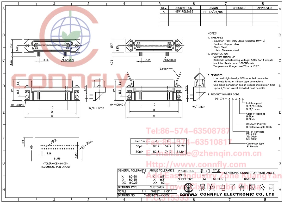

Alguien tendrá una librería donde pueda encontrar el conector centronics de 36 pines?

Supongo que lo quieres es un conector centronics para pcb. Te adjunto la información de un fabricante.
En Proteus, si no me equivoco el empaquetado TRANS 36 DIL se corresponde.
Ya nos dirás si te sirve.
