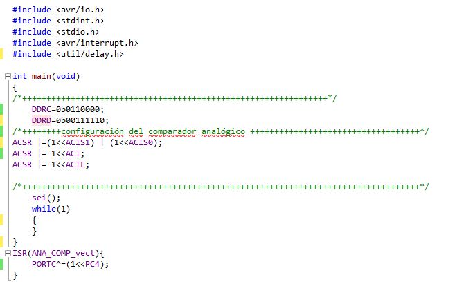

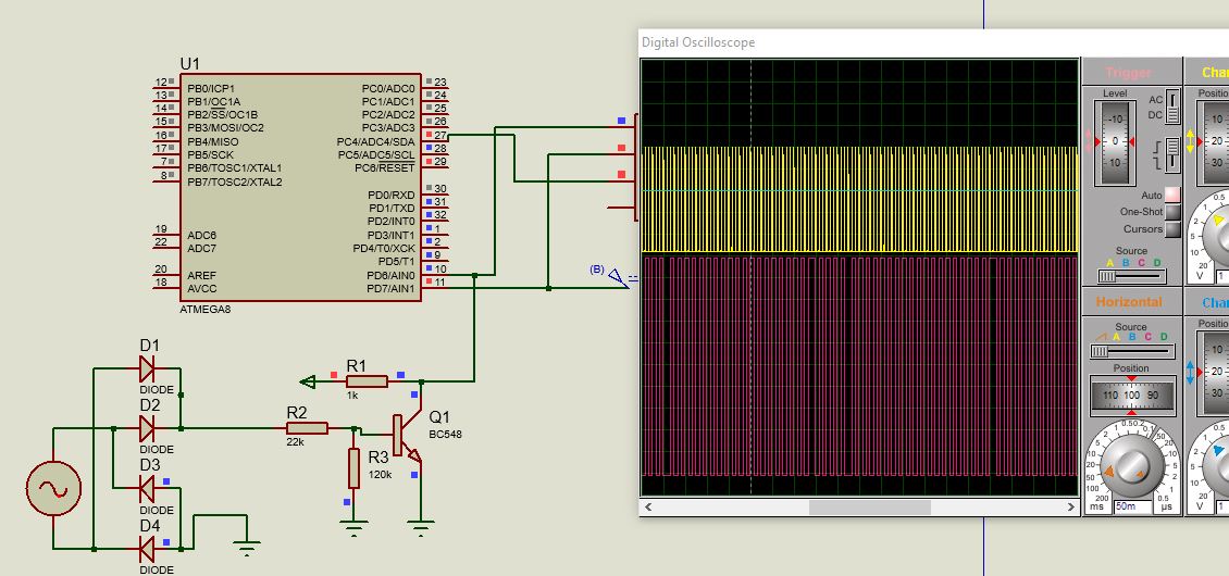

Estimado amigos, buen día, recurro a ud. para solucionar un inconveniente que estoy teniendo al utilizar el comparador analógico del atmega8. He programada la interrupción por flanco de subida en la salida, pero me doy cuenta que no siempre entra a la interrupción, como que se le pasan algunos eventos. El objetivo es implementar un detector de cruce por cero. adjunto esquema y código en C.
