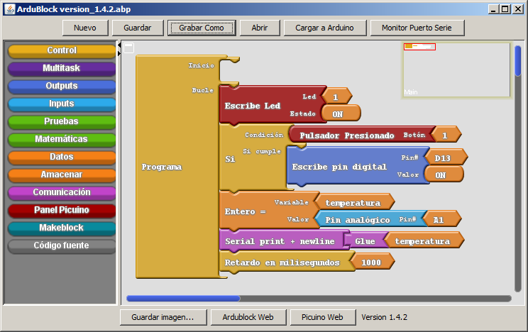

He realizado una modificación a Ardublock para que sea compatible con las versiones más actuales de Arduino y más sencillo de utilizar:
(68.48 kB, 744x468 - visto 1678 veces)
En la
página de Introducción a Ardublock
se puede encontrar más información sobre manejo e instalación
Los cambios más significativos son:
* Compatible con las versiones más recientes de Arduino
* Colores más simples y homogéneos
* Menor número de menús (más simples)
Algunos enlaces directos:
Enlace directo de descarga de Ardublock
Librerias para Arduino.
(Algunas instrucciones de Ardublock necesitan estas librerías)
Espero que os sirva para iniciaros a la programación con Arduino.

Muchas gracias por la actualización, por favor puedes incluir en el ejecutable alguna información del autor y enlaces web para que mas personas lo puedan conocer

Si pulsas el botón abajo a la derecha (Picuino web) se abre el navegador con mi página web con instrucciones de instalación y algún ejercicio.
Te refieres a eso?
Gracias por comentar.

ok, en win10 , la barra de tareas algunas veces oculta la parte inferior de una app, por esta razon no visualizaba los botones inferiores.
La app esta genial para los pupilos, interesante que mas personas se unan para mejorarlo y expandirlo

Hola soy muy nuevo en arudino y estoy recién empezando descargue el programa de arduino código y también instale ardublock mas las librerías pero no puedo pasar ardublock a español como aparece en la imagen, alguien me podría ayudar por favor y también recomendarme la mejor manera de empezar a programar la tarjeta arduino con diferentes proyectos

Aquí tienes los pasos:
https://www.picuino.com/es/arduprog/ardublock-intro.html
Debería aparecer en español. En caso contrario, prueba a cambiar la configuración regional a Español.
