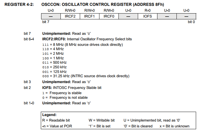

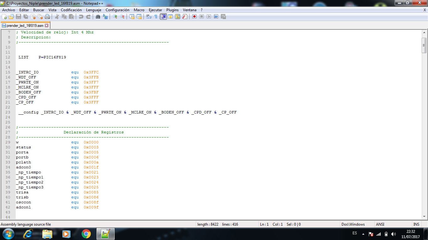

  Gracias por responder lo que quisiera saber es como modificar el asm porque lo manejo muy poco para mi entender seria modificar  donde sale la linea de osccon tiene el valor en hexa. 0x008f que seria en binario 10001111 mirando el datasheet del pic seria la frecuencia mas baja creo .
  para modificar el asm tengo que colocar en número en hex. o se puede colocar en binario para que quede en 8 Mhz seria 01110000 o el valor en hex. 70 disculpen mi torpeza .
  Y una pregunta mas que buffer se configura para elegir el oscilador interno o externo y como se escribe en asm es para ir aprendiendo mas desde ya muchas gracias  se que es básico para algunos pero para otros no por ejemplo yo. :lol: :lol:

Ese es la direccion de memoria del OSCCON en la RAM, si observas el datasheet pagina 12.
En resumen, es para luego en el ASM, poder usar el nombre OSCCON y no tener que usar 0x8F
Si esta definido ahi, imagino que deberia haber por alli alguna instruccion que le asigne un valor, es decir:

Donde dice 0x00 puede haber cualquier valor. Y vos deberias cambiarlo a 0x70 para seleccionar los 8Mhz, es decir deberia quedar:
Código: ASM
  1. MOVLW 0x70
  2. MOVWF OSCCON

Opino que el valor 0x070 hay que colocarlo dentro de las primeras instrucciones del cuerpo principal de programa.
Es decir un poco más adelante de lo que aparece en la captura de pantalla que se ha adjuntado.
Más que nada para no incurrir en errores.
Si adjuntas el fichero asm se te podrá indicar mejor el punto exacto donde colocar las 2 instrucciones indicadas por el compañero KillerJC

  Gracias amigos como siempre dispuestos a ayudar , espero en algún momento contribuir con algo y no solo preguntar les adjunto el archivo asm así me indican bien que parte modificar y gracias por los tutoriales los voy a ver para seguir aprendiendo .
Re:cambiar la frecuencia de cristal interno en pic 16f819
