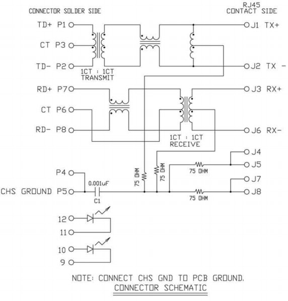

2.- En tema hardware, tengo dudas sobre el conector RJ45 a usar, entiendo que debe de integrar el transformador adaptador dentro del conector, ¿ O es prescindible y se puede usar un conector RJ45 pelao, sin nada dentro ?. Tampoco tengo claro si vale cualquier RJ45 con transformador interno, o debe de tener alguna característica concreta para el controlador a usar, en mi caso un WS5500.
He mirado en los polacos, y el RJ45 con transformador interno, más barato que encuentro es este:
http://www.tme.eu/es/details/lmj2018811130dl1t4/conectores-rj/amphenol/

2.- Tienen que llevar transformador, este puede ser externo o interno, los que los tienen interno se les conoce como MagJack.
