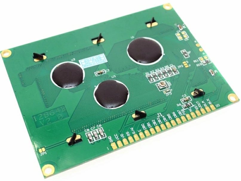

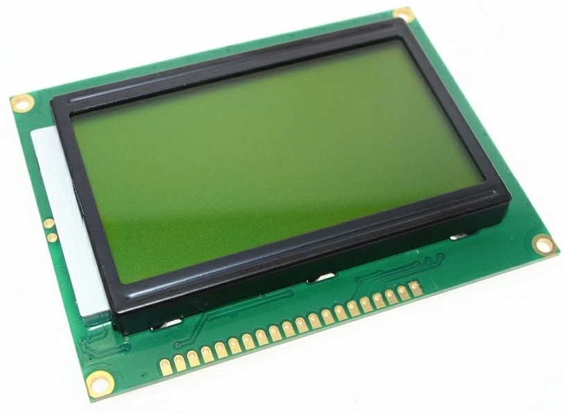

Estoy buscando una librería para mi pantalla LCD 128x64, pero no tengo claro qué controlador usa. He preguntado al vendedor, pero no me contesta. ¿Alguien me puede decir qué versión es? (Adjunto fotos)
Pensaba que era una st7920, pero probando con la librería u8g2 no me funciona.
Gracias!!

Mirando un par de paginas me encuentro que si es el ST7920
Estos poseen el mismo marcado.
https://www.smart-prototyping.com/LCD-display-12864.html
http://overskill.alexshu.com/128x64-12864-lcd-w-arduino-serial/
el ultimo link usa el codigo en un Arduino con u8glib
Esta web la estuve mirando ayer, pero creo que hice un mix con otras, jeje. Probaré esta tarde y a ver si hay suerte!!
Gracias KILLERJC

Prueba con el controlador  ST7565R

Solucionado!!! Resulta que tenía un módulo también conectado y me estaba modificando algunos pines.
