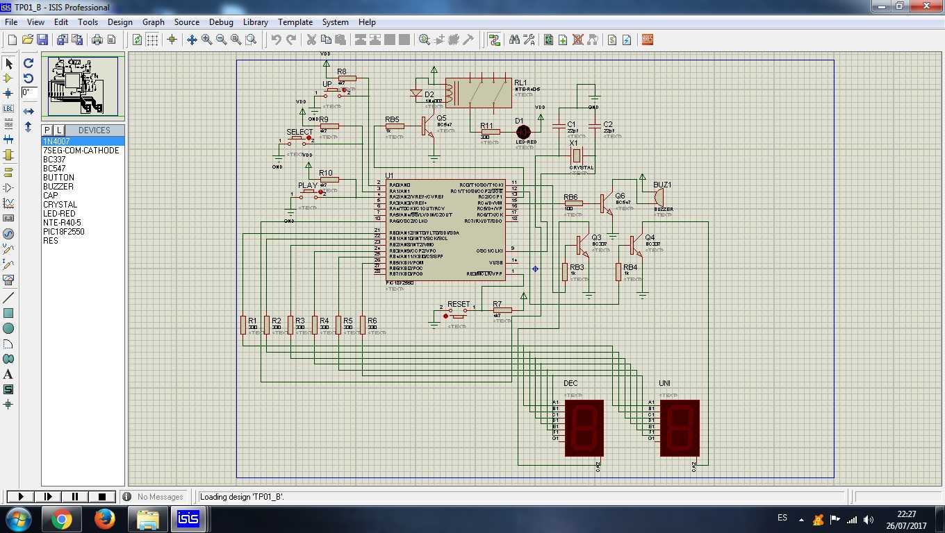

consulta, tengo que realizar un TP con las siguientes características:
- realizar botón que funcione como un contador ascendente para la unidad y la decena,
- con un botón de selección entre la unidad y la decena, un botón de play y pausa, de modo decreciente, que al llegar a 0, suene el buzzer por 500ms y accione un relé, el cual
- enciende un led, luego de los 500ms se apague.
(184.29 kB, 1360x768 - visto 1476 veces)

el tema es que no me muestran los displays, creo que el error debe estar el los BC337 que no están alimentados, si alguno me puede dar una mano, les agradecería, saludos

creo que el código de los displays están para ánodo y no para cátodo, y me parece que eso también hace que dé error, y más de ahí no tengo idea, saludos
« Última modificación: 26 de Julio de 2017, 22:50:20 por daniermac »
Re:Contador Ascendente y Descendente con PIC18f2550
« Respuesta #2 en: 27 de Julio de 2017, 05:11:16 »
Si los colectores de los transistores van al terminal que enciende los puntos de los displays entonces estos deben de ser de anodo comun.
Lo mismo sucede si ese pin es el de alimentacion.

Debe ser entonces ese el error, lo único es q no me deja subir el archivo en dsn de proteus 7
