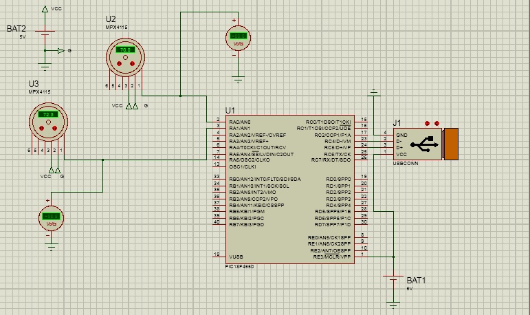

Buen día amigos. Soy nuevo en el foro y quisiera plantearles mi problema a ver si pueden echarme una mano. Antes de comenzar mucho de lo que aquí expondré es información sacada de la red, en varios casos de este mismo foro. Comienzo:
Lo que quiero hacer es una aplicación en MATLAB que muestre los datos recibidos del PIC18F4550 a través de USB. Para ellos realice mi circuito en Proteus, desarrolle el código en PCWHD Compiler (CCS) y por supuesto desarrolle mi interfaz en MATLAB.
Mi Circuito:
(155.94 kB, 771x458 - visto 535 veces)
Mi código para el PIC:
* codigoC.txt
(1.78 kB - descargado 228 veces)
Mi código para MATLAB:
* codigoMatlab.txt
(1.36 kB - descargado 227 veces)
Como verán mi circuito tiene dos entradas analógicas en los pines AN0 y AN1, dichas señales las convierto en digitales y en vio por USB.
En mi codigo C puede ver que lo que hago en convertir ambas señales en digitales y las envió a través de un vector llamado "datos" por USB. Quedando un ciclo infinito que recibe y envía datos por USB.
La función de matlab lo que hace es recibir que sensor estoy consultado y lee por USB el vector y toma solo la posición del sensor en cuestión.
El Problema: solo funciona UNA VEZ... no se porque pero digamos que consulto el sensor 1 que esta en AN0, llega el valor a MATLAB, todo bien. Ahora me dispongo a consultar el sensor 2 que esta en AN1, no retorna nada, y si vuelvo a consultar el sensor uno tampoco retorna nada. para que el sistema vuelva a funcionar tengo que reiniciar el PIC y luego vuelve a mandar la info pero de igual forma solo una VEZ...
Si pudieran ayudarme lo agradecería mucho.
