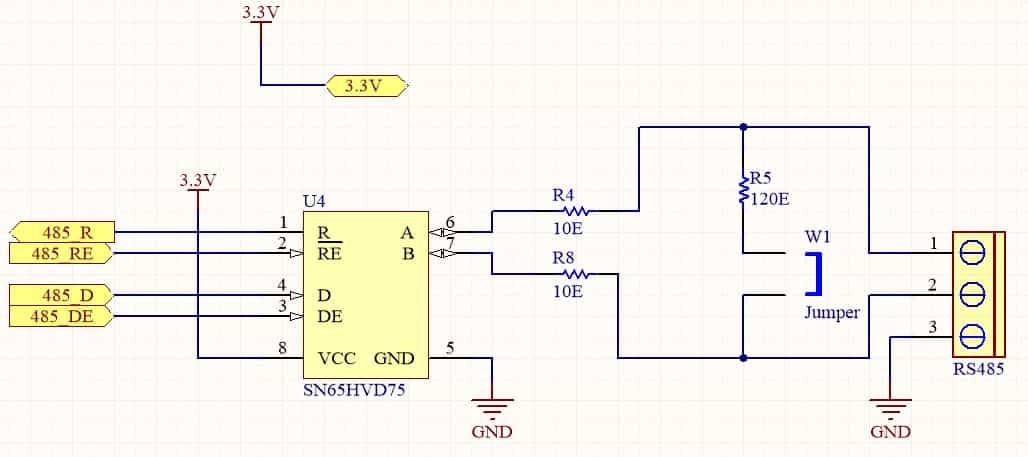

Excelente, ahi conseguí unos transeiver de TI con las protecciones, es el SN65HVD75.
A ver si alguien nota que me falta algo.
Tengo la red del 485 lista:

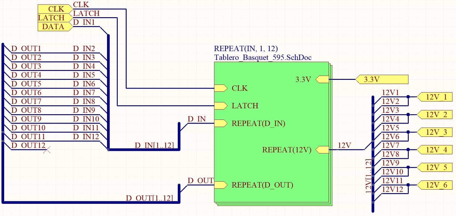

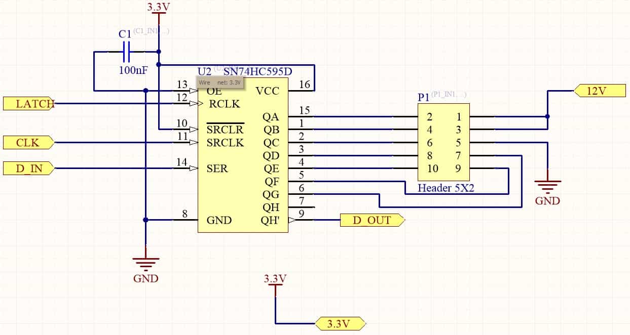

Tengo los registros de desplazamiento. 12 en total. son 10 para los digitos completos (4 tiempo de juego, 2 tantos L, 2 tantos V, 1 faltas L y 1 faltas V), luego el 11vo para manejar los 1 de las centenas de tantos L y V, los 4 períodos y la sirena. son 7 salidas de las 8 disponibles. El 12vo es de reserva, por las dudas.

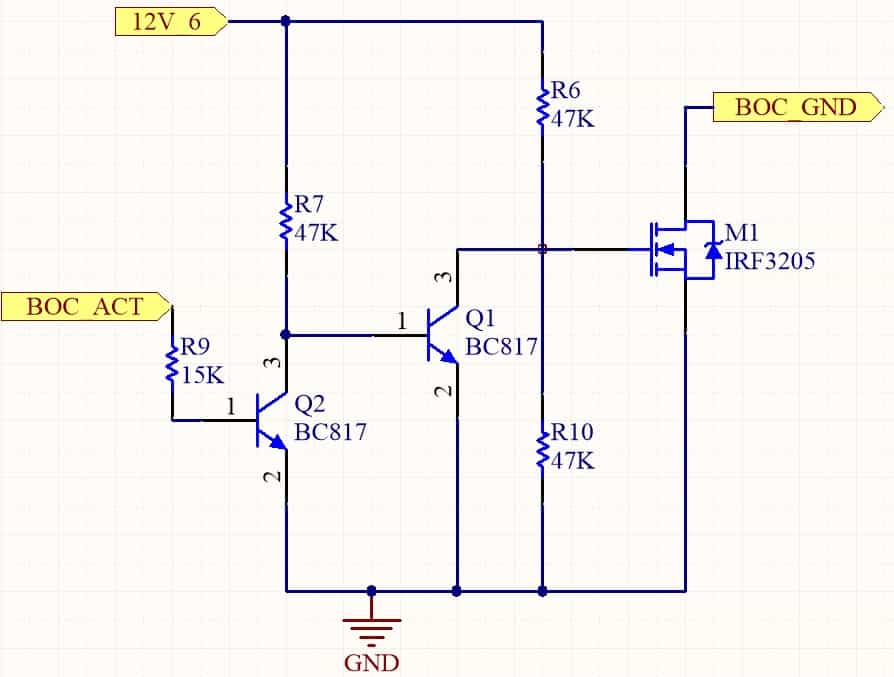

Luego tengo el circuito de activacion de la bocina. Es de 12V y consume 2A (la probe y medí)

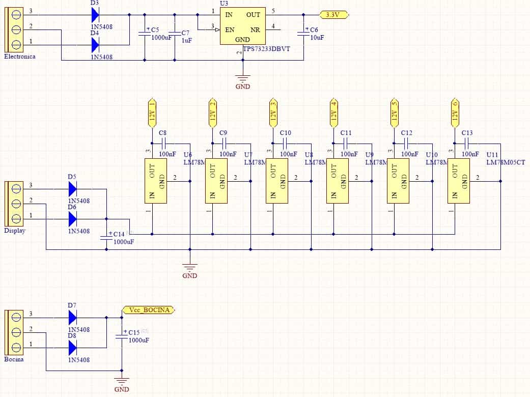

Para la alimentacion de todo el tablero trae 2 trafos. El primero es exlusivo para la bocina. Es con punto medio así que la fuente es simple, sin regulador.
Para la electronica el trafo es más grande y tiene 2 salidas (ambas con punto medio). la primera de unos 12+12 (no lo medí, quizas sea un poco más) y otra que estimo de 5+5 o algo así, x q de ahi se alimentaba la electronica vieja (con reguladores 7805).
Lo que no me gusta del diseño viejo es que los comunes de los display iban directo al trafo sin reguladores de tension. Yo he puesto 1 7812 cada 2 display.

Alguna obviedad o algo loco que vean?

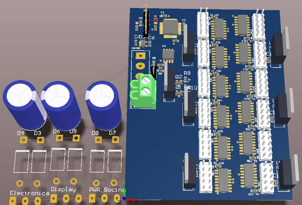

Así va quedando la placa (mas o menos 10x10 cm)

Hola Garbe, te consulto según estuve viendo tu circuito de control para el tablero.... Los segmentos de los displays que corriente consumen? porque si los estas llevando derecho al 74hc595 puede de que en la peor condición (cuando tengas un 8 encendido), la corriente sea muy grande para lo que se banca el 595... creo que son 20mA por segmento... no lo mire en detalle... No seria conveniente agregarle un unl2003??

En los display ya están puestos los transistores de cada segmento.

Hola elgarbe, yo incrementaría un poco el valor de los condensadores C5 y C14.
Pon un diodo entre el drain y 12V del IRF3205 de la bocina (lo más cercano posible a los terminales de salida hacia la bocina) que sea un diodo rápido y de por lo menos 2A, y coloca capacitores de 1000uF y 0.1uF cerca de este diodo, así la interferencias no se propagan por todo el circuito de alimentación. Incluso, te recomendaría hacer esta parte del circuito optoacoplado del micro y que no compartan sus masas. En definitiva, que este circuito sea completamente independiente del circuito del micro. Si es una bocina electromagnética, pues sabe ocasionar problemas por las interferencias.
R10 que sea de 22K y en paralelo a esta un zener de 15V con cátodo a gate, reemplaza R6 por una de 1K5, y reemplaza R7 por 12K
