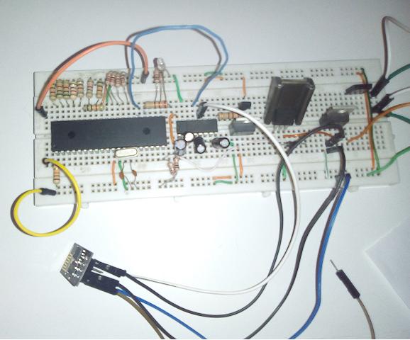

En el momento estoy desarrollando tratando de enviar una datos entre un PIC16F877A un modulo ESP8266
Por el pin 25 del PIC16F877A envío “L01Z01C01P01B61”  así:
El pin 25 del PIC, esta conectado pin 11 del MAX232 y pin 14 al pin 2 de un servidor industrial SENA LS100 y este envía el dato a una IP y puerto, el socket servidor, lee el dato y lo almacena en una tabla en MySQL, muy bien.
Realizo el procedimiento anterior, pero cambio el servidor industrial SENA LS100 por el modulo ESP8266, el pin 4 del modulo RxD al ping 14 del MAX232 y el dato no llega a la base de datos..
Si ejecuto el procedimiento manual, por CMD “type dato1.txt 1>COM4:” conectando el puerto serial pin 2 con 14 MAX232 y pin 3 con 13 MAX232 y el modulo ESP8266 pin 4 RxD con el pin 12 MAX232 el dato llega a la base de datos.
Pero cuando conecto el pin 25 del PIC16F877A al pin 4 RxD del modulo el dato no llega al base de datos.

La novedad que se me presento, en mi consulta en el foro, de tanto buscar, lo solucione asi:
Como el circuito lo tengo implementado en un protoboard, conecte en la misma perforacion del pin 25 del PIC  el alambre de conexion del pin 4 RxD del modulo ESP8266. Por lo tanto ya logre enviar los datos del pic al modulo ESP8266 y este al socket en un servidor linux.
