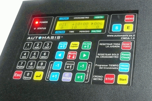

Estoy desarrollando un proyecto que requiere de una consola de mandos con varios botones. Mi duda es acerca de como realizarla de manera que el acabado sea bonito. Estuve averiguando para mandar a imprimir los frentes con membrana y botones ya incluidos, pero son muy costosos y se requiere de un minimo de mas 100 unidades para que valga la pena, y en mi caso, es para una unica consola.
Abajo dejo de un ejemplo de como seria lo que estoy intentando hacer...imagino que eso tiene unos tact switchs y encima pegado alguno tipo de vinilo.
Alguien tiene alguna de idea de como hacer esto de manera casera?

« Respuesta #1 en: 28 de Septiembre de 2017, 18:28:22 »
Ese acabado lo vi en 2 formas, o teclado de membrana o tact switch + un material parecido al del teclado de membranas (pero sin conexiones electricas)
Pienso que la segunda opcion es la forma mas barata de hacerlo, porque podes recurrir a cualquier casa de diseño grafico. No se como se llama el material
Lo feo es que en la placa tenes un conector para el teclado de membrana y ahora tenes que routear todos los tact switch por todo el frente.

Si, entiendo que podria imprmir en alguna casa de diseño algun vinilo y ver que tal responde...tendria que hacer algo para que quede un poco mas alto que los tact switch..es un poco complicado...pero tengo que probar
Los que vi con ese estilo, usualmente es la placa la que se regula en altura para que los tact switch apoyen apenas sobre esa membrana, se hace el agujero mas grande que el eje del tact switch para que permita al plastico flexionarse, ya que el recorrido del tact switch no es mucho.
Si, entiendo que deberia hacer primero la placa, luego colocar algun plastico perforado en el medio, y finalmente el vinilo impreso haciendo apenas contacto con los switchs verdad?

« Respuesta #5 en: 28 de Septiembre de 2017, 20:32:21 »
Exacto. El grosor del plastico va a definir el largo de los ejes de los tact switch.

Buenas, una cosa que eh visto en algo similar, no uses tact switch de eje pequeño, no importa el largo pero si el diametro del eje, los comunes tienen 3 o 4 mm de diametro, pero vi un par de equipos caseros que pusieron estos y al poco tiempo de uso, sobre todos los botones con mas uso(enter, escape, total) se perforaba el vinilo y el material que había puesto detras(era como una lamina de plastico flexible). En vez de esto puedes usar unos que vienen como de 1 cm de diametro y 1 o 2 mm de altura, pero la superficie de contacto con el vinilo/plastico es mayor y no lo perforaría.
Algo así, los que estan en la 7ma foto... http://www.bustedgear.com/repair_Roland_tr808_step_switches_5.html

Hola a todos, pues yo uso unos tact de 12x12mm con una altura de 12mm y a los mismos, mediante cianoacrilato, les pego unas arandelas metálicas (de diámetro interno correcto) en su punta y todo el sistema funciona de manera perfecta. De hecho, tengo un teclado simil PC construido de esta manera y hace unos 4/5 años que no presenta ningún tipo de problemas.
Tact soldados sobre PCB correspondiente. Luego chapa, perforada para cada tecla con un diámetro apenas superior (1mm) al externo de la arandela. A la chapa, luego la cubro con vinilo (el autoadhesivo para ploteos) sobre este un adhesivo doble faz, el papel con la impresión correspondiente y termino el conjunto con vinilo autoadhesivo.
Espero sea de ayuda.

Carlos, como es eso de las arandelas? tienes alguna foto para guiarme?..me interesa la idea para implementarla.
