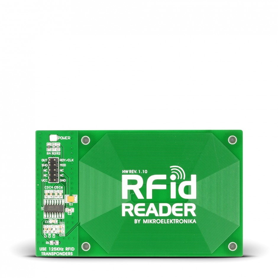

1) RFid Reader Board de Mikroelektronika
(104.05 kB, 940x940 - visto 1547 veces)

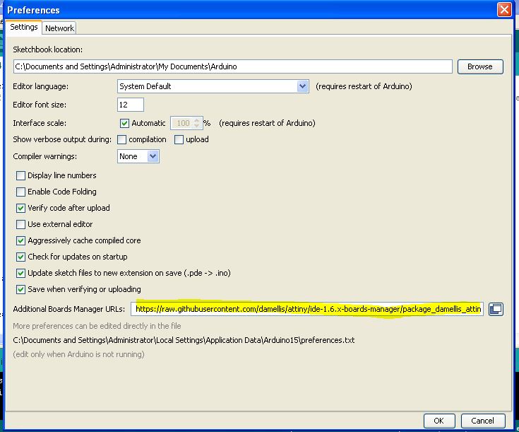

Para este proyecto es importante instalar el core correcto de lo contrario no trabajará correctamente.
Para instalar el core, simplemente agrega el siguiente link en "preferences":
 https://raw.githubusercontent.com/damellis/attiny/ide-1.6.x-boards-manager/package_damellis_attiny_index.json
(76.38 kB, 735x611 - visto 1196 veces)
Recuerda que si tienes otros cores instalados, los links deben estar separados por una coma ","
