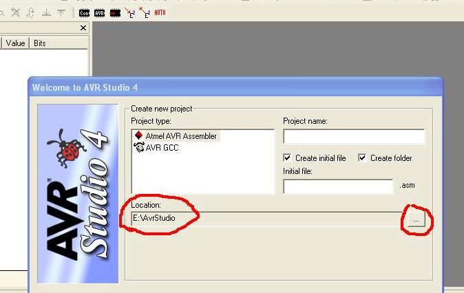

El programa compilo y todo pero no me crea el .hex ni el .elf.
Tienes Que Crear Una Carpeta Nueva Antes En Tu Disco Duro
Por Ejemplo Yo La Tengo Creada En Otro Disco
Y La e LLamado AvrStudio Y Ahi Van Todos Mis Projectos Compilados
Una Vez Creado Esta Carpeta Nueva Es Cuando Ya Puedes Empezar
A Crear Un Nuevo Projecto
Para Ello Escribimos En La Casilla " Project Name " El Nombre Que
Queremos Darle Al Nuevo Projecto
Fijate En La Parte De Abajo De La Ventana Hay Una Casilla
Que Pone " Location "
Para Eso Al Lado De Location Pincha En La Pestanita Que Trae " ..."
Unos Puntos Suspendidos Y Esta Es la Carpeta Donde Se Guardara
El Projecto Creado En Formato .Hex
Pero Para Eso Antes Y Como Es La Primera Vez Que Lo Haces
Ahi Tienes Que Poner El Nombre De La Carpeta Que Creaste Antes
Luego Cuando Compilas Tu Projecto
Vete A Esta Carpeta Creada Y Veras En Esta Misma Carpeta Una Nueva Carpeta Creada
Con El Nombre De Tu Primer Ejemplo

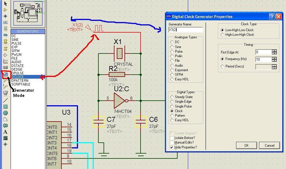

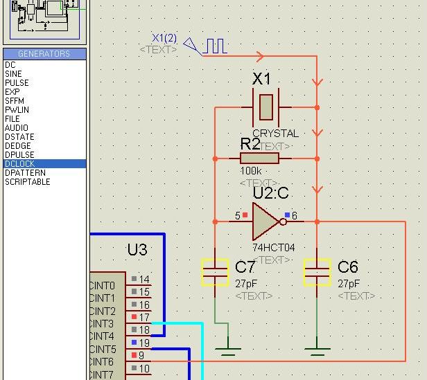

El Proteus no tiene en cuenta esas cosas, deben hacer doble click sobre el componente
 y fijarse que frecuencia tiene "configurada" en el proteus.
A lo que me refiero es que no hace caso al codigo o los FUSES,
ni tampoco al cristal que le pongan.
Perdona ...Pero Si Si Que Hace Caso
Si Quiere Cambiar La Frecuencia Del Cristal
Tienes Una Opcion Para Ello
Para Eso Ticas Sobre Generator Mode Y Luego Sobre DCLOCK
Y Lo Comunicas Con El Cristal
Una Vez Hecho Eso Ticas Sobre El 2 Veces Y Se Te Abrira Un Menu
Y Ya le Puedes Poner La Frecuencia Que Quieres Al Cristal
Y Luego Simulas En Proteus
Te Subo 2 Fotos Pa Que Lo Puedas Entender Mejor

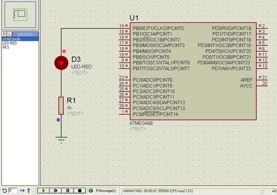

Te Subo Un Ejemplo Con Un Atmega88
Haciendo Un Blink Led Con Proteus Y AvrStudio
Por Si Quieres Probar la Simulacion
Te Subo El Code " Archivo ASM "Y El .Hex
Viene Todo En La Carpeta LED .zip
