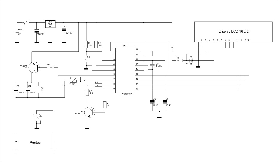

Buenas. Tengo un problema. Estoy haciendo un capacheck con el Proteus, ya tengo hecho el diagrama, pero cuando quiero ir al PCB Layout para colocar los switch y el button no me deja ya que me aparece con una cruz roja y un mensaje en uno de los costados donde dice "no pcb package proteus".
El esquema que me pasaron es el siguiente
El circuito en el Proteus es el siguiente

Eso es porque el componente elegido no tiene la huella para el pcb.

Hola Fer_TACA. Muchas gracias por responderme. Ahí alguna forma de solucionar esto?? Si pongo otro componente no quiero que me quede mal.

Lo unico que puedes hacer o colocr otro similar que te pueda servir y que disponga de la huella o crearla tu mismo.
