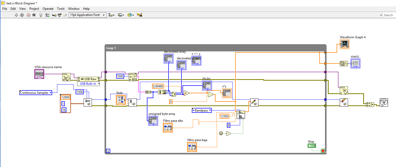

Hola, te consulto porque cuando publique el codigo andaba pero despue manda cualquier dato(no por la modificacion del codigo), por ejemplo mido una tension de 2.5 y  en labview muestra el valor con otros valores  y si mido una tension 0.20 voltios muestra  valores constantes pero mucho mayor, lo he hecho con el pic18f4550 y 53 y hace lo mismo.
Los valores lo muestro en un display lcd(ver si hay error en la toma de datos) y da los valores correcto pero en labview hace cualquier cosa.
El programa de labview anda bien por que lo uso ademas con el pic+adc externo de 12 bits por spi.
Probe poner el adc en ciclo while y enviar los datos, y eliminando las interrupciones y hace lo mismo, no le encuentro el error.

En si odio labview xD, que cosa tan rebuscada para hacer algo.
Pero no se como es que estas intentando mostrar esos datos en Labview. Recorda que estas enviando 2 valores por USB, que luego tenes que unir para formar uno de 16 bits (seguramente multiplicar uno de ellos por 256 y luego sumarle el otro).
Entonces el primer paso seria mostrar en el Labview lo que recibis del USB. Que son valores que irian de 0 a 4096.
El proximo paso seria convertir ese numero al voltaje correspondiente.

Cuando uso el pic+adc externo con spi hago esto antes de enviar y utilizo el ese  mismo programa para testear.
datoh = spi_read(0) & 0x7F;
      datol = spi_read(0);                    // Tomo el segundo valor
        output_high(CS);                         // Finalmente apago el CS
      dato16bits = make16(flujoh,flujol);    // Creo la variable de 16 bits
      dato16bits >>= 3;// Divido por 8
tambien utilize adc_read() y hace lo mismo, pero como comente en un display lcd muestra bien lo que muestreo.
Esto lo hago para eliminar el adc externo, pero si no logro solucionarlo seguire como venia pic + adc externo.
Probare lo que me decis gracias.

Es simple (aunque tu respuesta no me da demasiados detalles)... es separar los posibles problemas. Hasta ahora tenemos:
ADC --- Transformacion de datos para USB - Envio USB - Recepcion Labview (0 a 4096) - Muestra LabView (Pasarlo a voltaje)
       |_ Transformar a ASCII - Muestra en LCD
Si decis que el programa de labview es correcto porque lo usas con el SPI + ADC externo y te funciona. Eso elimina: El envio USB, La recepcion Labview y la muestra de Labview,
Decis que Mostrandolo por el LCD se muestra correcto, entonces quiere decir que tomar del ADC funciona, transformarlo a ASCII y Mostrar en el LCD tambien esta funcionando
Y la unica que queda es la transformacion de datos para el USB.
Ponele un numero fijo. Ahi te vas a dar cuenta cual es el problema. Vas a saber si lo tenes alreves, si estas recibiendo lo correcto en el LabView, etc, si es el ADC, etc.

Respecto al Labview como te dije, no me gusta y nunca le preste atencion, solo recuerdo que un compañero para leer un dato del ADC que eran de 16bits, debia multiplicar por 256 ( que es lo mismo que rotar el valor 8 veces a la izquierda) y sumarle el byte de menor peso, de esa forma tenia su numero de 16bits armado con los 2 de 8 bits.
Ahora si vos envias ese numero fijo y recibis otra cosa, entonces en algun lado esta el problema, y me juego mas por el tratamiento en el labview que en el envio del dato.

Bueno ahi pude solucionar el probema, primero cuando dividia en 2 bytes y los enviaba el byte   muestras[1]=(probe diferentes valores); siempre quedaba en 1 no variaba, entonces mande un dato de 16bits y en labview  la conexion para armar la variable lo tengo cruzado es lo mismo que me comentaba que multiplicaba por 256 y sumaba.
Otra cosa, el ERROR estaba tambien el hardware que uso para hacer el test porque enviando de la 2 formas que comente daba error pero al cambiarlo de placa anda el modo de enviar dato 16bits como utilizo originalmente en el proyecto con el mismo pic.
Gracias por la ayuda....
