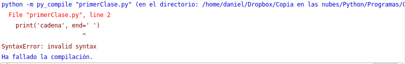

Hola gente, muy buen día.- Lo que me trae hoy parece infantil pero créanme que no lo puedo solucionar, intente poner el = desde el teclado, luego haciendo un copiar y pegar y siempre me da el mismo error, ¿a alguien le ocurrió algo por el estilo?.-
El sistema operativo es Ubuntu 17.10 y el teclado está correctamente configurado.-

En Python2 añade:
Código: Python
  1. from __future__ import print_function
O también puedes pasarte a Python3

Funciona a la perfección, gracias a esto descubrí que poniendo python3 en la consola se está en la versión 3.6.3 lo que no logro es como hacerlo en Geany que es el IDE que estoy utilizando, creo que por el momento me quedare con python2 para los comienzos creo que esta bien.-
Un abrazo.
