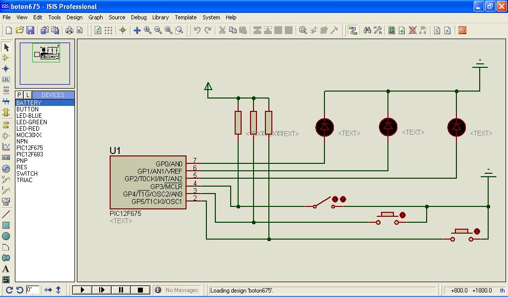

Hola a todos soy nuevo en el foro y estoy aprendiendo a utilizar pulsadores con niple, alguien tiene algunos ejemplos de pulsadores usando registros? gracias  :-) ese ej que subi trae 2 programas, para entrar al modo 2 hay que alimentar el pic con la tecla gp3 presionado por 4 seg.

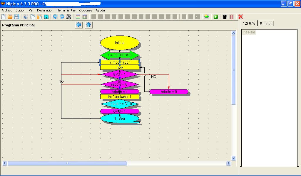

Hola compañero masterpic, fui muy bien atendido en el foro que nobleza obliga.
Te subo los informes que necesitas, lo hice sobre un PIC 12F629 que es similar al del esquema que subiste.

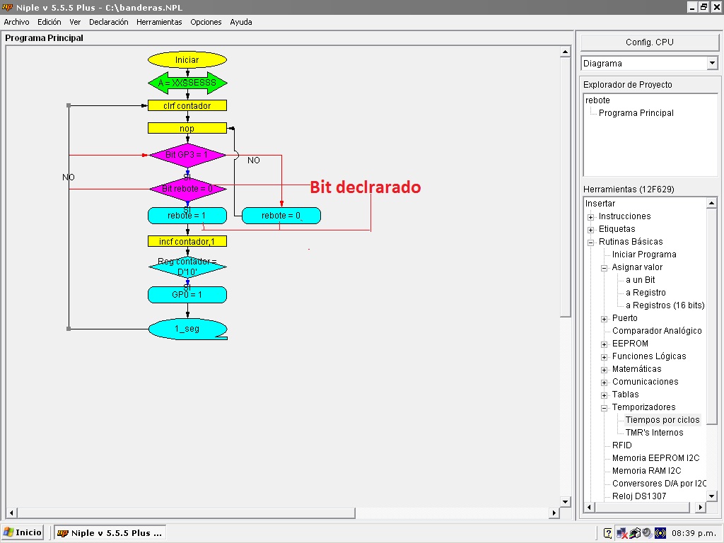

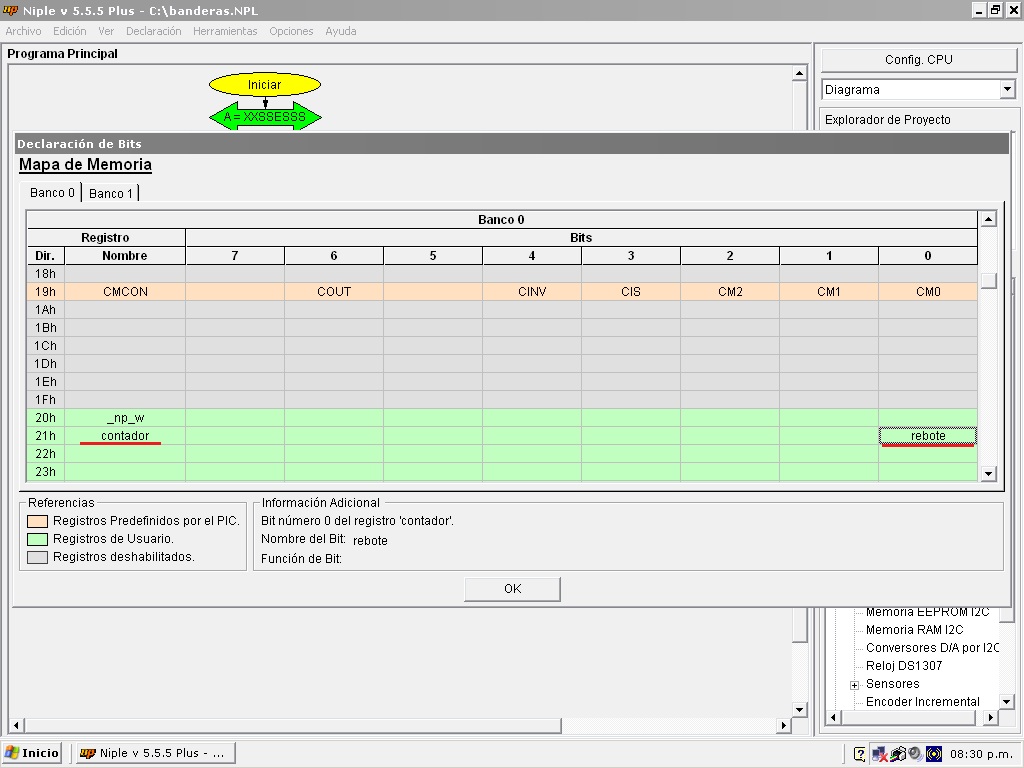

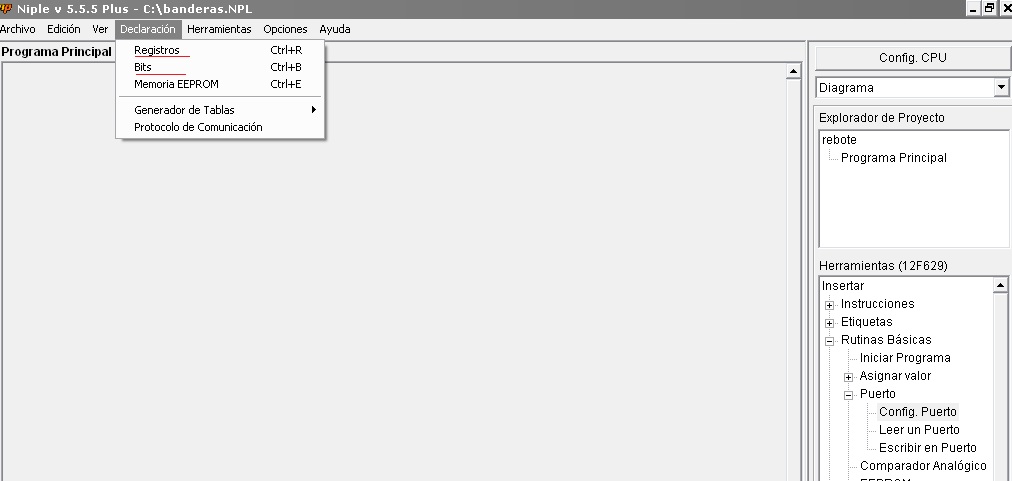

Una vez que creas el programa entras en declaraciones y declaras un registro, yo declaré "contador" pero puede ser cualquiera.
Luego declara un BIT donde declaraste el registro, ver imagen, y declara el BIT, en mi caso "REBOTE" .
Ahora ya puedes empezar a programar, yo programe que al pulsar 10 veces prenda un led en GP0 un segundo y queda listo para volver a probar.
Si puedo ayudarte solo dime como y con gusto lo aré.

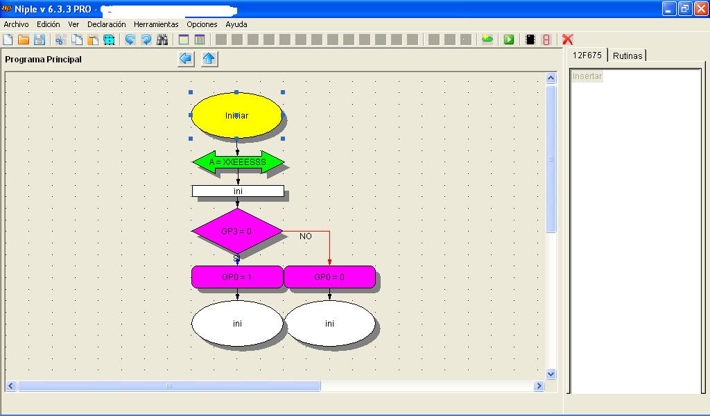

hola gatopardo lo simule en niple tengo la version 6.3 pro y no funciona queda encendido el led y falta conectar un no en el registro contador 10 lo probe de varias formas y nada es como que los registros no los tomara

« Respuesta #9 en: 13 de Noviembre de 2017, 10:23:46 »
Hola compañero, este fue solo un ejemplo como declarar registro y BIT y el funcionamiento del BIT antirrobote.
No es un programa funcional, es para apreciar cando se pulsa el BIT 3 se pasa al BIT rebote, si el BIT rebote es 1 deja pasar la instrucción o si es cero retorna al comienzo.
Saludos Francisco.

« Respuesta #10 en: 13 de Noviembre de 2017, 15:23:23 »
Te falta una salida de la ultima comparación.
Para ayudarte mejor porque no adjuntas el fichero NPL. asi podemos ver mejor lo realizado y ver donde esta el fallo.

« Respuesta #11 en: 17 de Noviembre de 2017, 11:04:40 »
si esta mal eso
