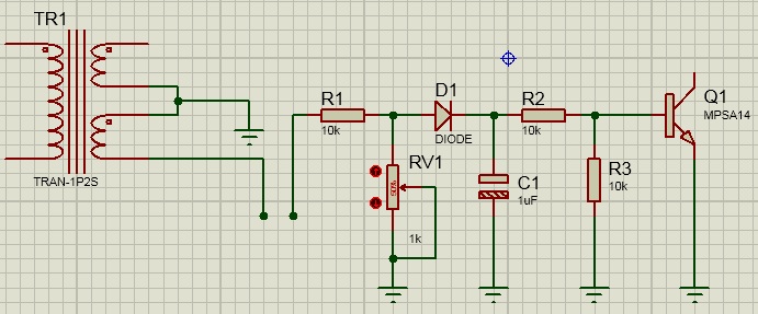

« Respuesta #3 en: 24 de Noviembre de 2017, 07:31:29 »
Apenas pueda te paso un circuito que usan aca algunos tambos para la deteccion de agua, y usan un transformador 12+12, en el cual una de las bobinas de 12V alimenta el circuito y la otra va directamente a la espada/electrodo. La deteccion es simplemente un divisor resistivo con un preset ( para ajustar la "sensibilidad" ) luego rectificado y que cargue un capacitor, eso alimenta a un darlington y la salida varia con la corriente que pase..
Luego activa un rele y hace un cambio en la corriente de base, ya que es como para un vaciado al detectar liquido. Pero el circuito es bastante sencilo.
(75.17 kB, 691x287 - visto 1516 veces)
Los componentes obviamente los mas comunes posibles, diodos 1N4007, las resistencias no recuerdo exactamente los valores, el capacitor si no me equivoco es de 100uF/16 o 25V. El darlington un MPSA13 y es todo, un pull-up a VCC y de alli un comparador como para pasar a un valor 0/1 logicos los valores de cuando se detecta el agua.
En este circuito cuando el ajuste de "sensibilidad" lo permite fluira suficiente corriente como para activar un rele. La parte que me falta del circuito es el rele el cual al activarse conecta un capacitor + resistencia (divisor resistivo+diodo) a la base del transistor, y de esa forma la descarga del capacitor le da el tiempo, poco a poco el capacitor se queda sin corriente hasta que baja la tension sobre el rele y abre. Volviendo a repetirse el ciclo cuando llegue a tocar el agua nuevamente. Pero te pase ese esquema de lo que recuerdo de memoria que es la parte de sensado de la misma.
