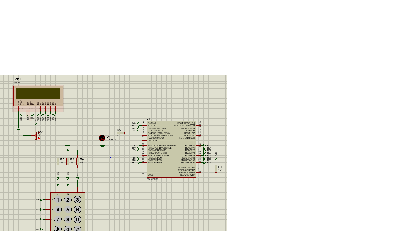

« en: 04 de Diciembre de 2017, 00:33:19 »
Hola comunidad, tengo este programa para realizar la lectura de un teclado matricial de 4x3 pero estoy simulando en proteus y no capta cuando yo oprimo una tecla. No se que podría estar mal o que se puede modificar para que funcione. O donde falla la interrupción ya que es la primera vez que realizo este metodo
*Lo primordial es saber cual dato oprimió ya lo demás del programa es impresión en LCD

« Respuesta #2 en: 05 de Diciembre de 2017, 15:09:14 »
Discculpa pero estoy viendo algunos errores en la logica de programacion:
  1. PORTA = vector;
Esto..... vector es un array. Por lo tanto, lo que estas haciendo alli es intentar poner "la direccion" de vector en el puerto A. Seguramente que esto no es lo que buscabas y tal ves era
  1. PORTA = vector[i];
- Delays dentro de la interrupcion.. Nunca.
- Funciones que ocupen demasiado tiempo como escribir en el LCD ( ya que usan delays) en la interrupcion TAMPOCO. LLeva la muestra al loop principal. La interrupcion es atender y salir.
- Esto:
  1. int  final     [14] = {'C','l','a','v','e',' ','c','o','r','r','e','c','t','a'};
Cambialo por:
  1. char final[] = "Clave correcta";
Es mas simple de realizar, mas simple de saver cuando es que termino el string ya que al usar las comillas ocupa 1 espacio mas el cual usa un caracter nulo 0x00 o '\0' para identificar cuando es que termino. No te preocupas por que cantidad hay de caracteres.
- Aca en este punto
  1. num   = PORTB;
  2.
  3.       switch(num){
Tenes que tener cuidado, ya que va a leer todo los demas pines tambien. El switch espera si o si el numero que vos le das, si hay orto bit en 1 no te sirve. Si tenes 3 bits que se pueden poner en 1, entonces mejor asegurarnos que pasen solo los 3 bits de mayor peso, asi:
  1. num   = PORTB & 0b11100000;
  2.
  3.       switch(num){
