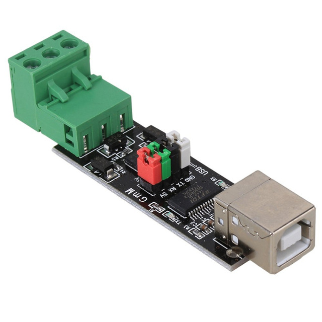

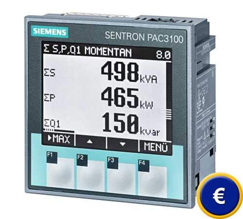

Hola foro que tal, me gustaría una ayuda con un problema que tengo en un proyecto. Estoy tratando de realizar una conexión rs485 con un instrumento de medición digital denominado PAC3100, este equipo posee una interfaz de comunicación rs485 de tal manera que deseo hacer una comunicación con mi PC utilizando un modulo rs-485 a usb (adjunto imagen del módulo). Para la lectura de los valores utilizó el software Modbus Poll en mi PC y al momento que realizo la acción de lectura no logro establecer la comunicación. He probado el puerto del equipo y si me da lecturas, el problema sucita en el módulo no me realiza la acción de comunicación.

Que tal john90,
Si solo estas realizando la comunicación entre tu módulo de medición y la PC, necesitas asegurate que tanto tu interfaz USB-RS485 y tu módulo de medición tengan las resistencias de terminación de 120 ohms. Si hay más módulos necesitas determinar cuales son los dos extremos y a esos colocarle su resistencia de 120 ohms. Esto está explicado en las páginas 48 a 50 del manual del módulo de medición PAC3100.
Una vez determinado eso, tal como te lo comenta QIQE, revisa en el manual del módulo si es que necesitas configurar alguna dirección.
Según el manual, la configuración de comunicacion es 19200bps y la dirección es la 126 (página 26 del manual).
Este es el link del manual del medidor PAC3100:
http://www.siemens.fi/pool/products/industry/iadt_is/tuotteet/pienjannitekojeet/kytkenta_suojaus_ja_ohjaus/verkkoanalysaattori/sentron-pac-3100-manuaali-englanti.pdf

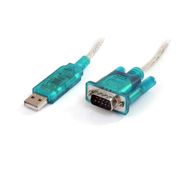

De nuevo me hago presente compañeros, el manual ya lo revise. He realizado la configuración Modbus RTU del PAC 3100 (baudios, dirección del equipo y todo). Antes de utilizar el módulo RS485-usb tenia un conversor db9 rs232-usb (anexo imagen) lo cual escogí los 3 pines respectivos para tener un medio fisico rs485 del db9, lo conecte los 3 cables del PAC3100 al db9 y luego probé comunicación mediante el software "modbus poll" para la recepción de datos y me funcionó (cabe recalcar que esto lo realice por primera vez). Luego para poder trabajar con los datos con un arduinos e comprado el modulo rs485 pero al momento que quise realizar la conexión no logre obtener nada. Pensé que el modulo me vino con falla pero realice una comunicación entre modulos rs485 y realizaron la acción de comunicación. Por lo cual concluí que necesito algo mas para realizar la comunicación. He intentado de todo pero no logro establecer la comunicación.

No me hace sentido lo que mencionas de que escogiste los 3 pines del conector DB9 y los conectaste al medidor. Para paoderlo conectar al medidor debiste haber puesto un convertidor RS-232 a RS-485, de otra manera no sería posible conectar el medidor al cable serial USB-RS232.
Podrías ser más explícito en cómo lo tenías conectado y funcionando con la interfaz USB-RS232 (interface RS232-RS485???) y el medidor.
