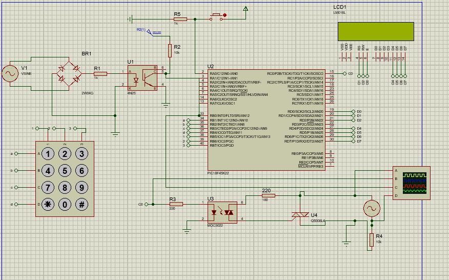

hola soy nuevo en el foro y estoy haciendo un proyecto basicamente lo que quiero es que por medio del pic pueda variar el angulo de disparo, uno ingresa el angulo de disparo en el keypad . pero simulado mi codigo no funciona, y armado funciona pero cuando quiero meter la senal que sale del 3n25 que es mi cruze por cero al rb0 esta desaparece se hace cero, (lo comprobe en el osciloscopio) que podria ser.
Entonces vas a necesitar poner un esquema del circuito.

« Respuesta #2 en: 12 de Diciembre de 2017, 14:37:29 »
esta es la connexion que utilizo en proteus pero lo que pasa es el cruce por cero no respornde

Hola
Lo primero que observo es que tenés conectada la masa de tu circuito de baja tensión con la masa de tu circuito de alta... Esto puede ser peligroso y atenta contra la principal ventaja de los optoacopladores que es justamente aislar ambos. Te sugiero que quites la masa que está conectado al triac.

« Respuesta #4 en: 12 de Diciembre de 2017, 15:26:47 »
listo desacople las tierras pero parece que el 4n25 no funciona cuando la salida del 4n25 la conecto alpic esta no funciona, se hace cero gradualmente
El problema esta en que no se como es que el 4n25 todavia sobrevive... Ya que tiene un voltaje de inversa de 5V maximo, y vos ahi si todo fuera correcto tendrias casi 311V/3 sobre el diodo del 4n25.
Mejor un circuito que sea:
RED F - resistencia ---- opto -> ----- RED N
                            |__ <- diodo __|
De esa forma a la salida tenes una señal cuadrada, el 0 lo vas a tener en cualquier flanco detectado.
cuando F > N el circuito sera resistencia - diodo led del opto
Cuando N > F el circuito sera diodo -- resistencia
Es decir la resistencia conduce todo el ciclo, Y la maxima tension sobre el opto en inversa sera la del diodo 0.7V
Y como dijo luismh si observas el circuito que te digo no necesitas unir el neutro o fase a GND
El valor de la resistencia lo vas a tener que calcular.. Si estas usando 220V ( 311V pico ) con 1k la corriente sobre el diodo led es demasiado grande. son casi 300mA (siendo el maximo de 60mA) en algun punto.
Ademas de la potencia que debe disipar.

« Respuesta #6 en: 12 de Diciembre de 2017, 16:04:17 »
la fuente que esta conectada al puente de diodos 3sd e 12 rms nomas la quiero para calcular el cruce por cero  pero esta no funciona cunado la conecto al pic

« Respuesta #8 en: 13 de Diciembre de 2017, 00:00:08 »
entonces crees que pueda ser el programa

De que voltaje es la fuente dc en R2? puedes conectar R2 a la misma fuente en donde conectas el pulsador de reset. Probaste a ver el detector sin conectarlo al PIC? deberia funcionar si esta conectada R2 a 5V. Y si cuando la conectas al PIC no funciona puede ser que este RB0 como salida y con 0V.

« Respuesta #10 en: 13 de Diciembre de 2017, 00:14:50 »
la fuente r2 es de 5v y rbo esta como estrada

« Respuesta #11 en: 13 de Diciembre de 2017, 00:23:02 »
Tienes que revisar la rutina de lectura de teclado que usas porque me parece que es para un teclado 4x4 y esa rutina te puede estar cambiando la configuracion del pin RB0

« Respuesta #12 en: 13 de Diciembre de 2017, 00:36:50 »
la libreria es 4x3, no se que puede estar pasando
