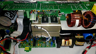

..pcb de pot. i reg.

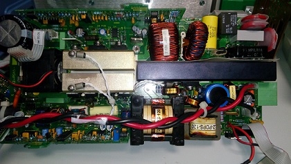

« Respuesta #3 en: 20 de Diciembre de 2017, 08:40:06 »
...más

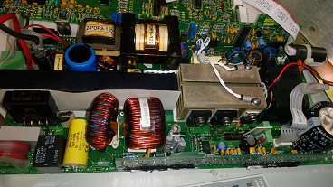

« Respuesta #4 en: 20 de Diciembre de 2017, 08:41:36 »
...más
