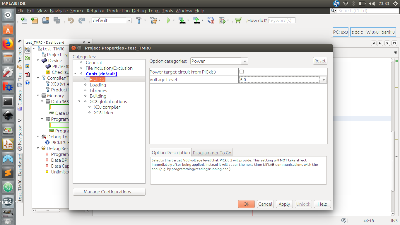

Hola.
Quiero programar los PICs con 3,3V de alimentación, pero como del pickit 3 salen 5V no se como se conectarlo sin quemar algo. Esta pregunta ya se realizo en el foro, pero le dijeron que es de la misma forma que con el pickit 2, y yo no he usado el pickit2.

« Respuesta #1 en: 13 de Enero de 2018, 19:41:38 »
Hola cazador de dragones creo que esta es la opción que estas buscando cambia donde dice 5V:
