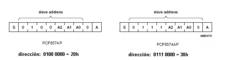

Muy buenos días. Estoy queriendo meter mano en el nuevo Niple 6.4 más precisamente en el expansor de bus. Resulta que este tiene definido el PCF8574 y el PCF8574A. Resulta que compre y veo que el mio es PCF8574P. Que solo cambian las direcciones (así leí en algun escrito). ¿Cómo hago para adaptar este modelo?. ¿Es posible?.
Agradeceré alguna solucion.

segun el datasheet la "P2 indica el tipo de encapsulado por lo que para tu uso deberias de utilizar el la configuracion del PCF8574 sin la A.
Adjunto las direcciones que puedes usar segun el datasheet.
