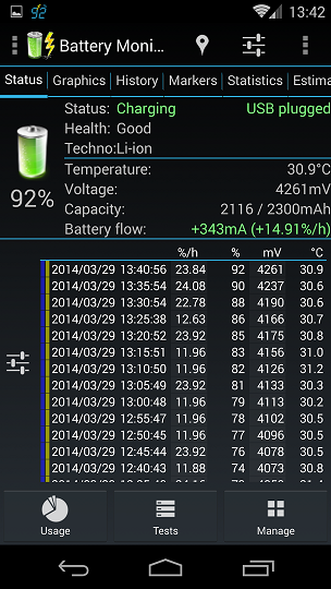

Recientemente instalé en el smartphone una aplicación que permite, entre otras cosas, medir la corriente con la que se está cargando el teléfono:
3C Battery monitor:
https://play.google.com/store/apps/details?id=ccc71.bmw&hl=es
(190.14 kB, 304x540 - visto 732 veces)
Gracias a esta aplicación he podido medir la corriente de carga de varios cargadores con diferentes cables.
Ha sido una sorpresa comprobar que las corrientes de carga variaban mucho dependiendo del cable (creía que la variación sería menor).
Y una sorpresa mayor comprobar que las corrientes de carga no tenían nada que ver con las corrientes declaradas por los cargadores.
Sobre todo los cargadores de coche, que dan rendimientos mucho más bajos de lo esperado.
!!Con un cargador de 4.8 Amperios y un buen cable he medido una corriente de carga de solo 450mA, mientras que con un cargador de 1Amperio he llegado a medir 800mA de carga!!
Otras cosas raras que he visto es que la corriente de carga 'salta' a intervalos. Parece como si el teléfono pidiera primero 200mA y si lo soporta, pide 400mA y así va subiendo la corriente que absorbe del USB. Si en uno de esos saltos la tensión baja demasiado, entonces pide menos corriente.
Parece que esto provoca que en ocasiones (con un mal cable o con una mala conexión) la corriente de carga se encuentra por debajo de lo ideal.
Todo esto que comento es una impresión y no sé si corresponde con la realidad. Por eso, antes de seguir investigando me gustaría saber si alguien conoce el tema o datasheets donde pueda aprender cómo optimizar mis cargadores y cables.
