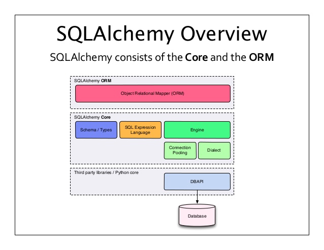

SQLAlchemy:
SQLAlchemy es más bien una especie de Framework, que usa librerías de terceros (las librerías anteriores) para acceder a la base de datos.
La programación de la base de datos utiliza un estilo orientado a objetos de tipo Python (es la capa ORM).
https://www.sqlalchemy.org/
https://pypi.org/project/SQLAlchemy/
