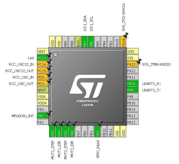

Hola compañeros.
Estoy usando Eclipse + STM32CubeMX para empezar un nuevo proyecto, en el que he seleccionado el STM32F103C8Tx configurado de esta manera:
Pues bien, si intento generar el código de forma automática se me queda enganchado aquí:
Si desactivo los dos pines asignados a la USART (PA9 y PA10) sí que tira adelante y me genera el proyecto sin problemas.
¿Se os ocurre cómo puedo solucionarlo?

A mi me pasó algo parecido con un proyecto, y era porque se habían corrompido algunos de los ficheros que genera Cube. Borré todos los archivos, salvo el fuente de Cube, guárdandome antes el código que ya había metido en el main.c y pude regenerar de nuevo el proyecto, Cube vuelve a crear todos los archivos.
Los directorios dentro del proyecto son Src para los fuentes e Inc para los includes, en mi caso tenía ficheros corrompidos en ambos. Le estuve dando durante días, porque si me había funcionado todo desde el principio, hasta que un día se me empezó a quedar bloqueado al generar el proyecto, y ya no hubo forma hasta que borré todos los .h y los .c que había creado Cube.

Pues tienes razón, lo borre todo y lo hice de nuevo y funcionó perfecto. Gracias
