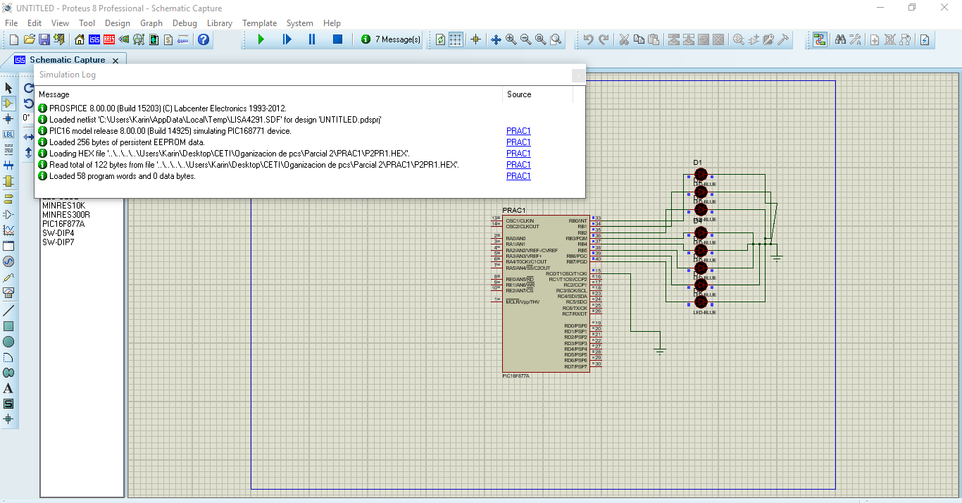

No me sale ningun error e Mlab y ya lo cargue en ISIS pero no hace nada, como si no cargara nada, sale esto en los mensajes del programa...
 Ya lo programe en fisico y tampoco hace nada, no se que es estoy desesperado.

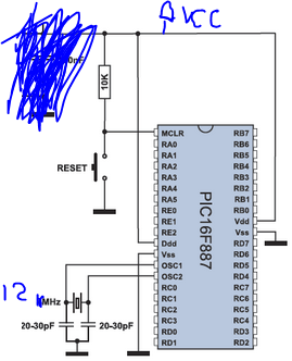

Les dejo mi codigo y mi conexion en fisico que esto haciendo, solo le falta los leds y el switch que en fisico si los tengo conectados.

La demora es ocupar al micro cierta cantidad de ciclos. El problema es que si lo hiciste para un cristal de 4Mhz asumiste que el ciclo duraba 1us, y se genero el delay ocupando 1 millon de ciclos, el problema es que si ahora le pones un cristal de 12Mhz ( la frecuencia es 3 veces mayor), el ciclo de instruccion ahora es 3 veces menor, entonces necesitarias minimo 3 millones de ciclos para llegar al segundo, con 12Mhz solo tenes una tercera parte de la misma asi que la demora es de 334ms
PD: Podes simularlo en el MPLAB paso por paso y ver que los registros cambien su valor, no hay necesidad de un "Proteus" para hacerlo. Ahi supe el tiempo que tarda la demora, y el problema.

Me parece muy interesante tu proyecto, yo estoy tratando de fabricar un panel de alarmas, pero se me hace confuso un poco el programar, también estoy comenzando con esto de la programación PIC. Hice funcionar tu código con las mejoras que t indicaron mas abajo, pero me surgen los siguientes problemas. El led en RB0 no se me enciende, es así el ciclo que esta reflejado?.
Por otro lado la conexión directa a la tierra en RC0 es donde iría el DIP SWITCH?
