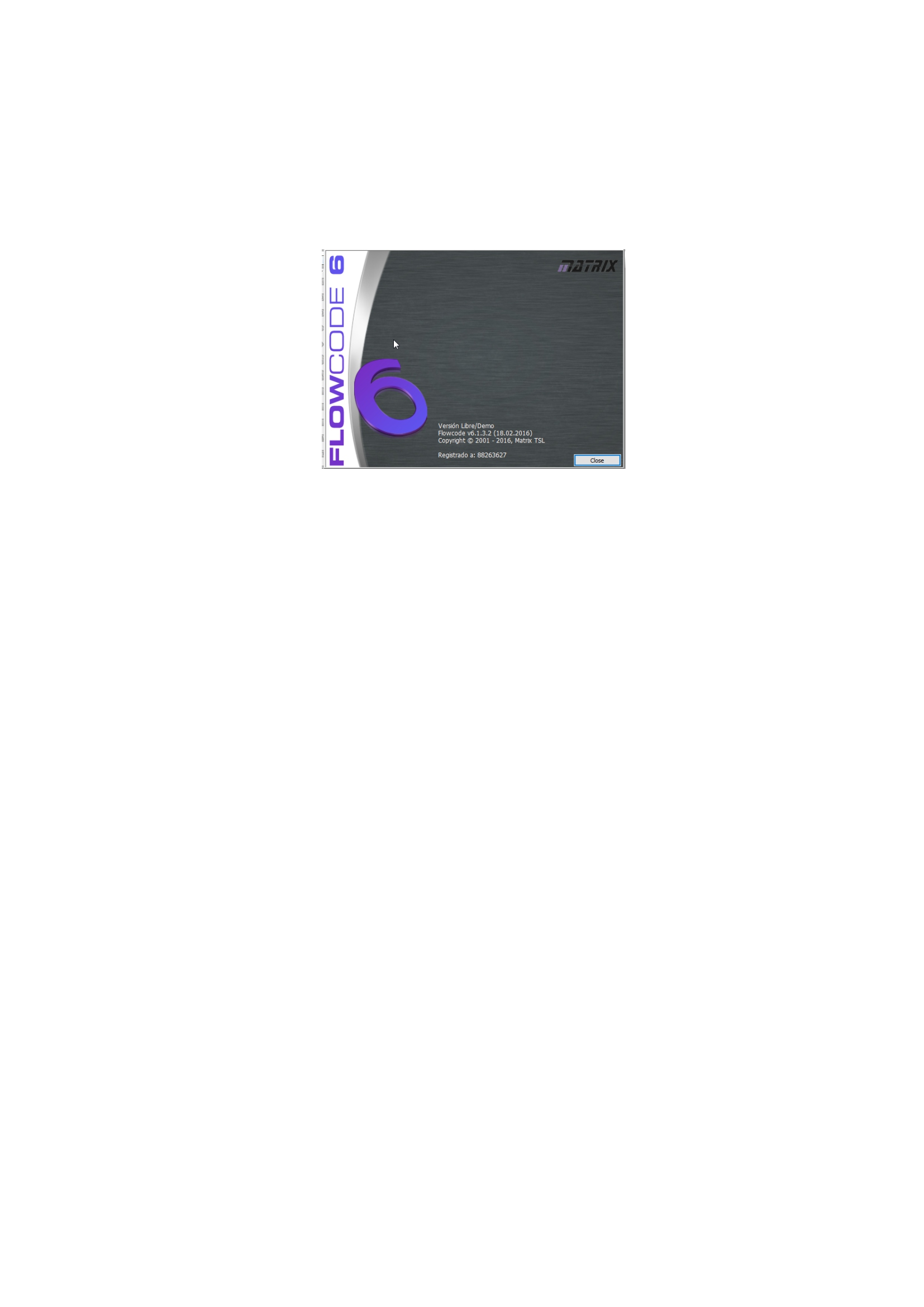

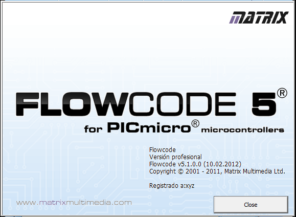

Estos son los programas que tengo, si bien la V6 solo la descargué para poder ver lo que subías, la V5 me la pasó un compañero y es con la que he hecho todos los programas desde que manejo humildemente esta versión.

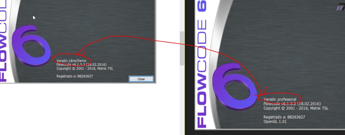

Quizás ahí está la diferencia.
Adjunto imagen.

Puede ser, solo que la V6 profesional no la he podido encontrar, y algunos conocidos solo disponen de la V5.

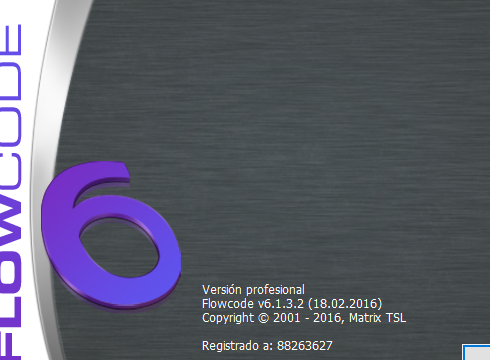

He probado el mismo programa en la versión profesional V6 y no funciona, solo luce el primer led al primer pulso, ademas el led no llega a apagarse, sin embargo el mismo programa en V5 con el único cambio de declarar las variables al principio si que va perfecto. Hasta aquí no lo entiendo, porque en V5 va bien y en V6 no.
Re:Temporizador por monedas
« Respuesta #114 en: 11 de Mayo de 2018, 15:51:40 »
Si el mismo proyecto,  sin ningun cambio en uno funciona y en otro no, pocas  cosas se me ocurren .
¿Has comprobado que todas las configuraciones son iguales?
Desconectado gg.tecnico
  • Mensajes: 64
« Respuesta #115 en: 12 de Mayo de 2018, 05:23:10 »
El único cambio que hago en V5 es declarar las variable al inicio, es mas he hecho lo mismo en V6 y sigue sin funcionar. Por lo demás creo que todo está igual.

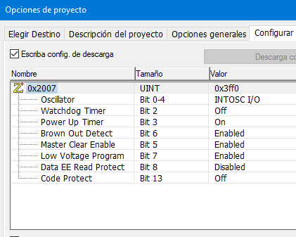

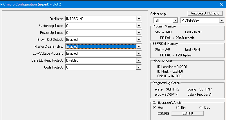

Respecto a las configuraciones que sean iguales en ambas versiones me refería a lo adjunto

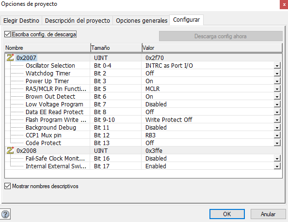

Hola Fer_TACA, respecto a las configuraciones creo son iguales, subo imágenes.
