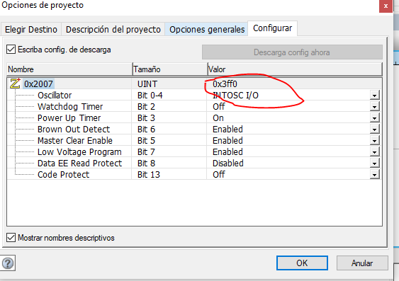

Buenos días lucegiar2005, voy a probar los archivos que subieron tanto Fer_TACA como tu, pero con el tuyo me surge una duda, en la programación tienes colocado el oscilador como RC CLKOUT.
¿Me podrías indicar que valores tengo que usar? ese calculo no lo se hacer.

« Respuesta #63 en: 02 de Mayo de 2018, 07:34:13 »
Buenos dias. Nada cambia si lo colocas como interno, siempre que sean 4Mhz, eso determinalo según tu conveniencia y circuito. De hecho está con un pic distinto al que usas en tu proyecto original, esto porque me resulta más facil su prueba en placa, cosa que no he hecho por estar alejado del tema desde hace un tiempo. Lo importante era brindarte un modo distinto de hacer lo mismo que ya había hecho Fermín, ni mejor ni peor, distinto. Un abrazo.

« Respuesta #64 en: 02 de Mayo de 2018, 07:55:59 »
Muchas gracias, entonces lo voy a colocar como oscilador interno y comento como va.

« Respuesta #65 en: 02 de Mayo de 2018, 08:16:34 »
Puedes dejarlo como el adjunto

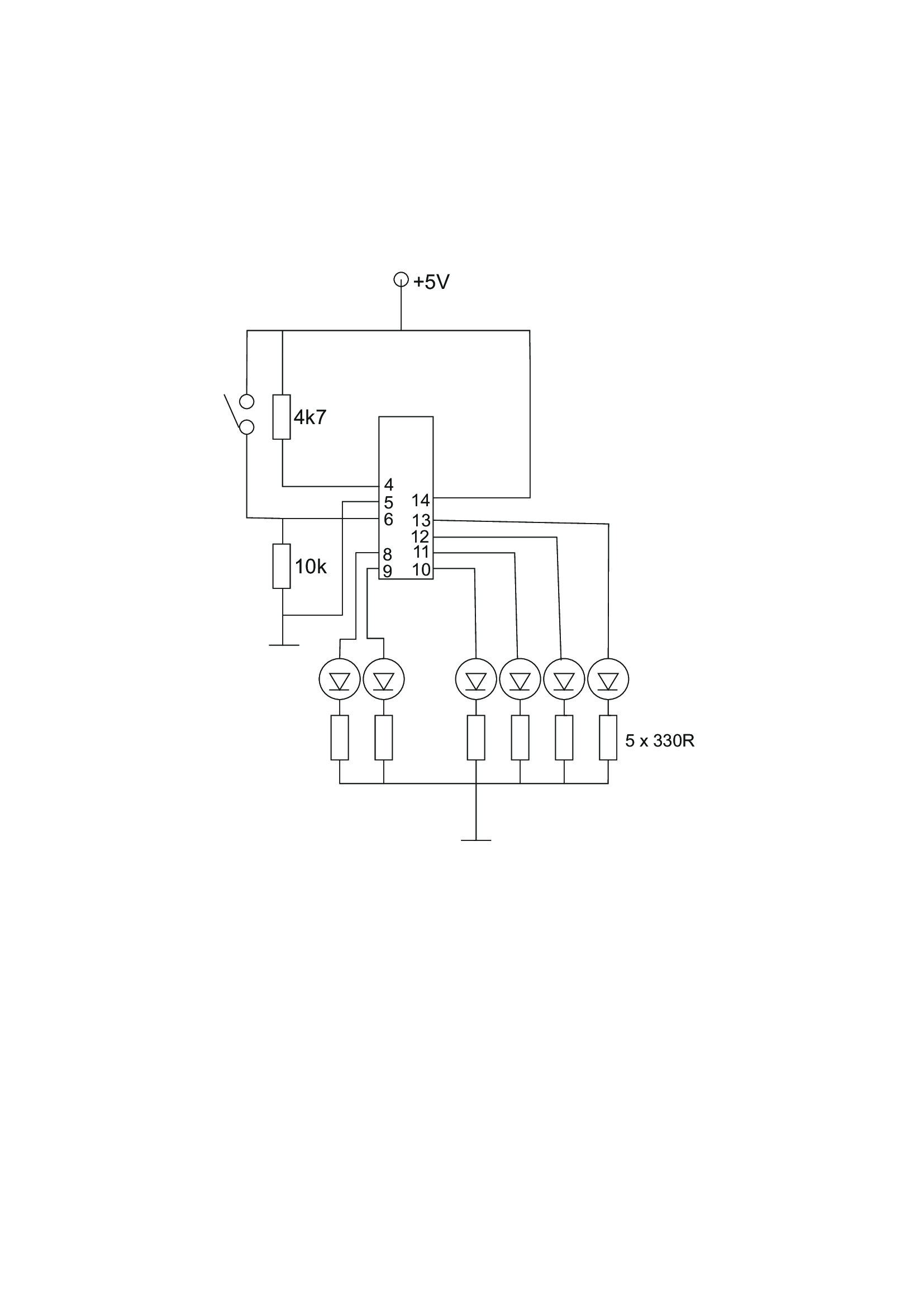

Lo he probado y no me funciona no luce ningun led., no se si he hecho algo mal. El oscilador lo he colocado como me indicas, he creado el código HEX y el checksum que muestra el grabador al grabar es el mismo que al leer el pic. He hecho esto por si hubiera un problema en la grabacion.
Subo el esquema para que le eches un vistazo.

No has adjuntado nada.
¿que es lo que has probado? ¿has actualizado los pines a las señales si has usado el proyecto adjutado por Santiago?

« Respuesta #70 en: 02 de Mayo de 2018, 10:45:41 »
Pin 4 MCLR con una resistencia de 4K7 a +5V, ¿no es así?

« Respuesta #71 en: 02 de Mayo de 2018, 10:48:57 »
Ok, me confundí de pin, recien bajo el datasheet pues estoy en el trabajo. Me disculpo.

« Respuesta #73 en: 02 de Mayo de 2018, 12:38:05 »
Hola Fer_TACA, he utilizado tal y como esta distribuido el programa creado por lucegiar2005.
Me referia a que el programa de Santiago utiliza pines diferentes al que te había estado realizando yo, por eso te preguntaba que si lo habias cambiado. Por lo demás el programa si has cambiado el oscilador no debería de haber problema para que funcione,
Mira el pin del reset.
