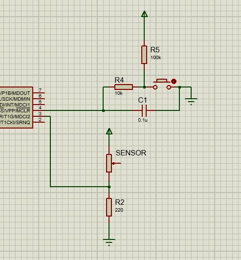

Consumiendo corriente está el PIC, el circuito pull-up del botón, y el sensor resistivo + resistencia de linealización.
En un rato intento subir el esquema.
*Editado: Aquí os lo subo.
Gracias!!

Este fin de semana probé  desconectando el sensor y efectivamente el consumo se reduce drásticamente.
Voy a darle la corriente a través de uno de los pines del PIC para poder controlar el consumo, pues no excede los 20mA.
Por otro lado, hice los cálculos y el exceso de consumo medido coincide a la perfección con el teórico.
Gracias por vuestras respuestas!

¿Pero cual es la resistencia del sensor?   ¿O era una adivinanza?
Basta que sea de 3K para que drene los  5/(3000+220) = 1.55mA    en sleep.

Me sumo a lo que dice Eduardo, cual es la resitencia del sensor?, sino la conoces, es tan simple como retirar el pic y medir el consumo sin el micro, seguramente es lo que se "va" por el sensor.
Salutes.
Re:Alto consumo corriente en Sleep
« Respuesta #8 en: 20 de Abril de 2018, 03:32:18 »
Parece que la resistencia del sensor es de 3000 ohmios.
En ese caso la resistencia que le acompaña es demasiado baja. Debería ser también de 3k.

El valor de la resistencia aparece en la imagen. En efecto es de 220 ohms. Perdonad si no estaba claro.
Con respecto a subir el valor de esta resistencia, he buscado una solución, pero subir su valor me añade un error enorme a baja temperatura al pasar de V a °C. El valor está ajustado para dar buena precisión de 50 a 120°C, donde la curva S es una recta.
Gracias por las respuestas!!

Lo que no esta claro tito melli, es cual es el valor del SENSOR, la resistencia de 220ohms la vemos, pero el valor resistivo del SENSOR es lo que faltaba para poder calcular la corriente unica del sensor.
« Respuesta #11 en: 28 de Abril de 2018, 13:27:52 »
El valor que no estaba claro es el sensor de temperatura, aparentemente usás un NTC ¿de cuanto?  (el valor nominal es la resistencia que tiene a 25°)
Esa resistencia debe ser igual  a la resistencia del termistor en la mitad del intervalo de interés.
En tu caso, de 50° a 120° debería ser a 85°   ¿Es así?
Con un NTC se acerca a una recta dentro de un intervalo +/-10° ,  entre 50° y 120° (+/-35°) es una S pura y dura.
Con microcontroladores no representa mayor problema porque la curva se corrige, solamente que la rutina de calibración necesita de mas puntos (4 o 5 por lo menos).   Olvidate de calibrarlo midiendo dos puntos.

Cambia de sensor y asunto arreglado.
También puedes cambiar la referencia del ADC a bajas tensiones para que sea más preciso.
Por ultimo, puedes hacer un oscilador RC con la ntc y medir su resistencia de forma indirecta a partir de la frecuencia. Esto es muy preciso en un rango muy amplio de valores y consume muy poca corriente.
« Respuesta #13 en: 29 de Abril de 2018, 19:02:07 »
Otro truco para minimizar el consumo, no solo en sleep,  es dar masa a la R220ohm vía una salida.
De esa forma, antes del sleep  pones esa salida en 1 o la reprogramas como entrada y el consumo será 0.  También lo podes hacer si el intervalo entre lecturas es largo.
Aunque siendo  un micro de 8 pines dudo que esté sobrando uno.  :(

Os subo la tabla de valores del sensor.
Me estáis aportando ideas muy interesantes.
Con respecto a lo de 5 puntos, te refieres a la fórmula de conversión voltaje a degC? Es cierto que actualmente uso una recta, pero tampoco necesito una precisión excesivamente alta fuera de ese rango de temperaturas.
Leeré un poco sobre esto. No lo había visto nunca, y parece realmente interesante.
Curiosamente me sobra 1 pin. Había optado por dar voltaje a este circuito con él, pero es cierto que no tendré puramente Vdd. Lo intentaré hacer así :)
