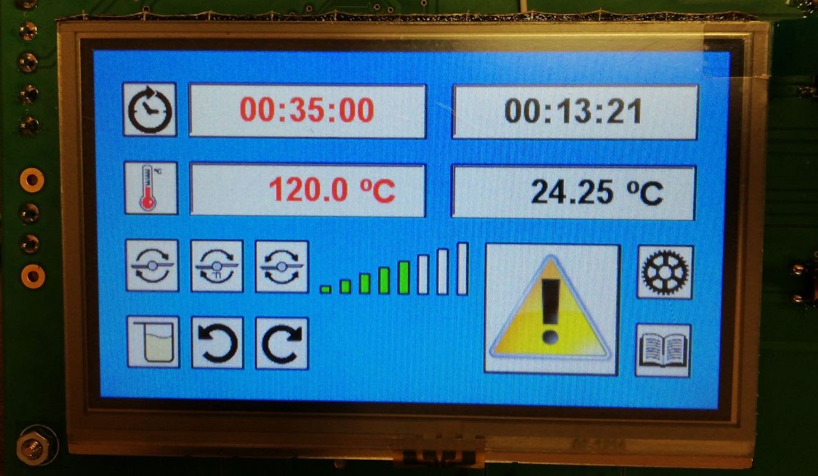

Si quieres manejar pantallas LCD RGB tienes que pensar en el buffer que vas a necesitar, por ejemplo imagina una pantalla RGB paralelo 24Bits de 480x272 que son muy tipicas, pues necesitas un buffer de:
480x272*3(bytes) = 391680 bytes que son ~382KB
Necesitas una ram mayor que eso, y por ejemplo el STM32F746, STM32F769 etc, no tienen suficiente, por lo tanto debes ponerle una ram externa, y estas ram encarecen el diseño por que te tienes que meter en control de impedancias y diseño de alta velocidad. Si no quieres poner ram externa te puedes ir a los PIC32MZ de 512 RAM (o algun otro micro sea cual sea la marca con memoria suficiente) y controlas la pantalla por software o a los DA y la controlas con el controlador de LCD.
Esto es un proyectito mio con un display como el que comento controlandola por el bus paralelo por software:
« Última modificación: 02 de Mayo de 2018, 09:30:45 por xocas »
