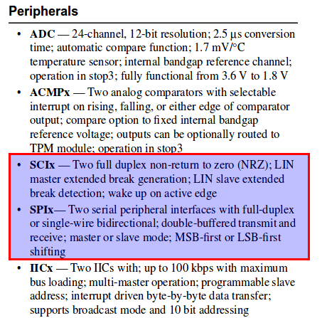

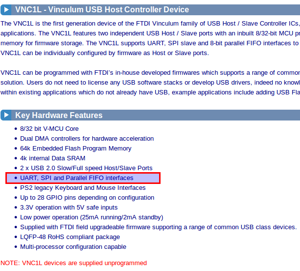

En cuanto al vinculum la duda que tengo es:
si lo utilizo, ¿cabe la posibilidad de mantener el micro que tengo? Es decir, dejo el micro tal y como está, con su programación y todo, añado el hardware de vinculum con el bootloader que desarrolle o he de cambiar el micro a la fuerza utilice o no vinculum? En este proyecto no me interesa la velocidad de ejecución, me puedo demorar hasta 1 segundo de entre acción-actuación, lo importante es la robustez y fiabilidad. Lo digo por el tema del micro.
Si puedes mantener el micro que tienes. Agregas la conexión al Vinculum y el código en tu programa para comunicarte con el módulo, la versión 1 soporta UART, SPI y una interfaz paralela:
(62.92 kB, 611x551 - visto 530 veces)
el micro que actualmente utilizas debería servir, salvo porque ya no tengas algún módulo o pines disponibles:
(41.93 kB, 453x447 - visto 476 veces)
Mencionas que no tienes experiencia, ¿con ningún microcontrolador/diseño de circuitos, o en específico con lo de USB?
Si ya has manejado el microcontrolador que mencionas (que no es un PIC, sino un integrado originalmente de Motorola, luego Freescale y actualmente NXP) y de lo que no tienes experiencia es de USB, me decantaría por el módulo Vinculum, utilizas el mismo micro (que ya conoces) y que de los detalles de USB se encargue el módulo nuevo.
Hay todavía un detalle, tienes que buscar/crear un bootloader (esto es para lo de reescribir el programa de tu microcontrolador según lo que leas del pendrive), revisa cuánto espacio te queda disponible en la memoria del micro para poder almacenar el bootlader. Nuevamente, si no tienes experiencia creando bootloaders, busca uno ya hecho.
