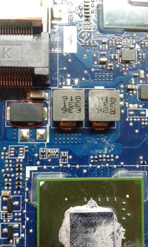

¿Alguien conoce el codigo de este componente?¿Diodo?
« en: 27 de Abril de 2018, 10:58:27 »
Buenas a todos
 El componente que esta marcado parece un diodo y esta en corto, me imagino que es un diodo schottky, pero no puedo encontrar información técnica al respecto, se encuentra en un tarjeta madre de una laptop thoshiba, que no enciende, cerca al chip de video. Se agradece cualquier información que puedan brindar sobre este componente,
gracias

Luego de seguir investigando, realmente son capacitores de tantalio https://www.dhgate.com/store/product/wholesale-30pcs-sanyo-tantalum-capacitors/403054717.html,

Sí, es un condensador de tántalo de 47uF.

correcto tántalo de 47uF. Capacidad: 47 µF Voltaje: 16V
