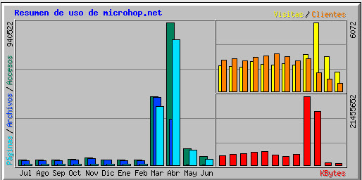

« Respuesta #10 en: 20 de Junio de 2018, 17:26:48 »
He mirado las estadisticas y si hay un tráfico excesivo en los meses que bloquearon la web:
(44.95 kB, 514x256 - visto 820 veces)
Saludos!!!

Aver les dejo un par de datos por si a alguien le pasa algo similar, a mi me paso esto y las maneras en que lo arregle es.
Te registras en cloudflare y usas el servicio de cdn gratuito de ellos y aparte de mejorar la velocidad ellos filtran bots.
Te vas de hostgator que es malisimo yo antes tenia pero aparte de venirte con historias de bots a veces tenes respuesta lenta y eso te jode a los visitantes.
Podes bloquear ips con htaccess pero es la más complicada de las 3
