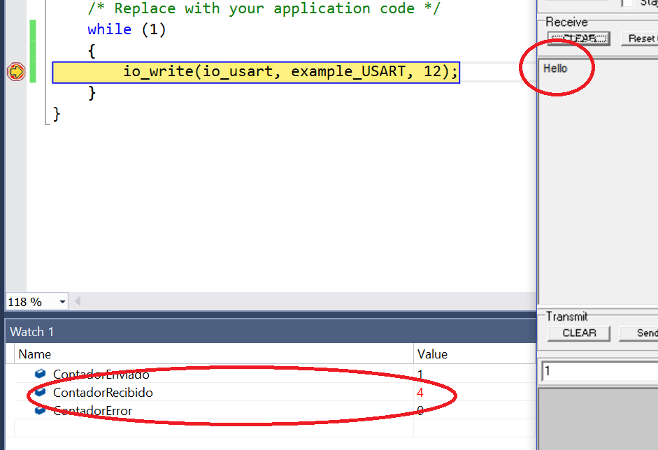

Aqui se ve mejor el problema:
#include <atmel_start.h>
static uint8_t example_USART[12] = "Hello World!";
static unsigned int ContadorEnviado=0,ContadorRecibido=0,ContadorError=0;
static void tx_cb_USART(const struct usart_async_descriptor *const io_descr)
/* Transfer completed */
ContadorEnviado++;
static void rx_cb_USART(const struct usart_async_descriptor *const io_descr)
ContadorRecibido++;
static void err_cb_USART(const struct usart_async_descriptor *const io_descr)
ContadorError++;
int main(void)
/* Initializes MCU, drivers and middleware */
atmel_start_init();
struct io_descriptor *io_usart;
usart_async_register_callback(&USART_0, USART_ASYNC_TXC_CB, tx_cb_USART);
usart_async_register_callback(&USART_0, USART_ASYNC_RXC_CB, rx_cb_USART);
usart_async_register_callback(&USART_0, USART_ASYNC_ERROR_CB, err_cb_USART);
usart_async_get_io_descriptor(&USART_0, &io_usart);
usart_async_enable(&USART_0);
/* Replace with your application code */
while (1)
io_write(io_usart, example_USART, 12);
he puesto un break point en el while 1 y veo como se incrementan las 3 posibles interrupciones de la usart.
Bien pues como dije antes, en la interrupcion de transferencia completada entra cuando ejecutas, la linea:
y ya no entra mas, y despues en cada iteración del bucle while entra en la interrupción de recepción, pero no entra cuando se acaba el envio, si no a cada byte que manda:
aquí se puede ver:
(28.93 kB, 941x644 - visto 793 veces)
Esto me lleva a pensar que las librerías estan mal, o algo se me esta pasando pero ya no se que puede ser.

« Respuesta #7 en: 02 de Mayo de 2018, 10:45:12 »
Esto es incrible he seguido el call stack a ver por que llama a la función de recepción y no a la de envío, y resulta que todo esta bien, pero no funciona, por probar me he ido a la llamada de la interrupcion de la usart y he colocado el break point ahi, y paso por paso desde hay FUNCIONA!!! WTF??
static void _usart_interrupt_handler(struct _usart_async_device *device)
ASSERT(device);
void *hw = device->hw;
if (hri_usart_get_US_CSR_TXRDY_bit(hw) && hri_usart_get_US_IMR_TXRDY_bit(hw)) {
hri_usart_clear_US_IMR_TXRDY_bit(hw);
device->usart_cb.tx_byte_sent(device);
} else if (hri_usart_get_US_CSR_TXEMPTY_bit(hw) && hri_usart_get_US_IMR_TXEMPTY_bit(hw)) {
hri_usart_clear_US_IMR_TXEMPTY_bit(hw);
device->usart_cb.tx_done_cb(device);
} else if (hri_usart_get_US_CSR_RXRDY_bit(hw) && hri_usart_get_US_IMR_RXRDY_bit(hw)) {
if (hri_usart_read_US_CSR_reg(hw) & (US_CSR_OVRE | US_CSR_FRAME | US_CSR_PARE)) {
hri_usart_read_US_RHR_reg(hw);
hri_usart_write_US_CR_reg(hw, US_CR_RSTSTA);
return;
device->usart_cb.rx_done_cb(device, (uint8_t)hri_usart_read_US_RHR_reg(hw));
} else if (hri_usart_read_US_CSR_reg(hw) & (US_CSR_OVRE | US_CSR_FRAME | US_CSR_PARE)) {

Re:USART ATMEL SAM
« Respuesta #8 en: 02 de Mayo de 2018, 12:04:01 »
Encima intente buscar el codigo fuente del ASFv4 y no esta online , tenes que bajarte el IDE completo casi 900MB para poder inspeccionar la fuente. Pero me imagino que la fuente es correcta, pero iba a dar una idea de que estabamos haciendo mal al menos.
Deberias poder ver la direccion de los punteros de los callbacks. Y apenas recibe un dato ver los estados de los bits de recepcion para ver si se activan, aunque me parece raro que no lo haga al ser por hardware.
Tambien por las dudas, defini un callback de error
Ya que veo que lo llama, pero no se si carga una funcion por default vacia o simplemente lo inicia en NULL, preferible asegurarse jeje
Re:USART ATMEL SAM
« Respuesta #9 en: 02 de Mayo de 2018, 13:53:46 »
dime si quieres ver algo y te lo paso, por que yo no veo nada raro en la fuente, simplemente que no se actualizan correctamente los bit del registro de estado  :?
En la interrupción de error no entra nunca, por lo tanto supongo que no hay error, ademas estoy recibiendo constantemente el "Hello world" el problema es que no tengo manera de ver cuando termina de enviar.
He monitorizado el registro US_CSR que es el registro de estado de la uart y cuando empieza a enviar ya nunca cambia  :? manda los 12 bytes y vuelve a empezar sin cambiar ningún byte, he mirado las erratas de nuevo (que estan en el datasheet) y no dice nada de esto.
pero lo mas importante es esta prueba, me ido a la interrupción que esta por debajo de todas las Flexcom y esas tonterias, y he colocado contadores a ver como va entrando:
un contador que cuenta al entrar, otro que cuenta en el TXRDY, TXEMPTY (supuestamente cuando acaba la transmisión), RXRDY(un dato recibido y no leido)
coloco el breakpoint en la primera linea en ASSERT(device);
unsigned int ContadorInterrupcion=0,ContadorTXRDY=0, ContadorTXEMPTY=0, ContadorRXRDY=0, Contador4=0;
   ASSERT(device);
   ContadorInterrupcion++;
      ContadorTXRDY++;
      ContadorTXEMPTY++;
      ContadorRXRDY++;
         return;
      Contador4++;
      device->usart_cb.error_cb(device);
estas son las iteraciones y los valores de los Contadores, es decir cada vez que se para en el breakpoint:
PD: el main es como he puesto en mi post anterior
Primera iteración:

Asi se van incrementando el ContadorTXRDY y el Contador de Interrupción hasta la iteracion 16
Iteracion 16:
ContadorInterrupcion=16
ContadorTXRDY=14
ContadorTXEMPTY=2
ContadorRXRDY=0
Contador4=0
Iteracion 17:
ContadorTXRDY=14
ContadorTXEMPTY=2
ContadorRXRDY=1     :? :?
Contador4=0
teracion 18:
ContadorInterrupcion=18
ContadorTXRDY=15
ContadorTXEMPTY=2
ContadorRXRDY=1
Contador4=0
y se repite, aqui por lo menos se incrementa el Contador TXEMPTY, no cuando debería pero lo hace cada 16 Iteraciones (que es lo que ocupa el bufer circular)
Sin embargo si pongo el breakpoint dentro de :
vemos como antes que debería detenerse cada 16 veces que entra en la interrupcion no? Pues entra una vez, y ya no vuelve a entrar  :? :? :?
Repito:

Re:USART ATMEL SAM
« Respuesta #13 en: 14 de Mayo de 2018, 06:06:03 »
Me pasa lo mismo que con todos los códigos que he probado, en la interrupción de terminada el envio no entra nunca, sin embargo cada vez que envia entra en la de recepción,  :? :?
Y luego  si lo ejecuto paso por paso o todo entero se comporta de distinta manera. y lo de que la funcion write, pise el buffer de recepción eso ya.... pffff :?
He revisado los pines, el hardware, el reloj y todo lo que se me ha ocurrido, pero nada....
Compila bien y no da ningun error, y envia y recibe, pero no tengo manera de saber cuando ha terminado de enviar, y ademas las interrupciones no se ejecutan correctamente
Re:USART ATMEL SAM
« Respuesta #14 en: 14 de Mayo de 2018, 14:18:14 »
Yo no conteste mas porque realmente no se porque estaba ocurriendo, la idea es ver si sin usar el debugger funciona, es decir que sea independiente de la computadora.
Porque suena a un error como del debugger ( en step funciona y corriendo no). La otra es ir directamente al foro del fabricante y exponer lo sucedido, allí alguien debería darte la solución. O darte aunque sea el porque no funciona.
